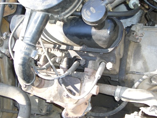

מצ"ב תמונות של הרכב . הרצועה, צינורות המים המקופלים, ההזעה על מכסה השסתומים. ההזעה על הציריה ( אם קוראים לה כך) תודה W
בני , תודה על התגובה שבהחלט מאירה את כל הסיפור באור שונה . ברשותך אשאל מהי אותה רצועת אביזרים שציינת ? * הרצועה אליה התכוונתי עוברת דרך 3 גלגלים מחוץ למנוע וממוקמת בצד ימין ( כאשר מביטים קדימה) תודה על התשובה W

מדובר בהזעות קלות ולא בנזילות.

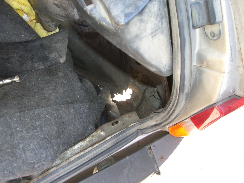

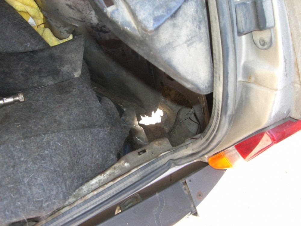

שלום היום בדקתי פיאטה שנת 84 שהיתי מעוניין לקנות. להלן הממצאים שלי: * אין שמן במנוע * רצועת טיימינג יבשה , סדוקה חסרות שיניים. * הזעות במכסה שסתומים, סימני RTV לכל אורך ההיקף , הההזעה מגיעה עד הפלאגים. * הזעות שמן באיזור הציריות ( אני חושב שאלו הציריות) מוטות ההינע היותאים מהגיר לגלגל. *צינורות מים ממיכל העיבוי למנוע יבשים ומקופלים *בעיות חשמל - מאותתים לא תקינים חיווי אורות בלוח שעונים לא תקין נורת לחץ שמן עובדת קבוע וברגע שלוחצים על הבלמים מתחילה לעבוד נורת המצבר במקום . * גומיות חלונות קדמיים יבשות * סימני חלודה מתחת לצבע סביב החלונות האחוריים ודלת תא המטען. *תומך דלת תא מטען לא תקין ( נעזרים במקל מטאטא). * חורים של חלודה מתחת לתא המטען בפינות. הרכב כרגע ללא טסט ( 3 חודשים) . בעל הרכב טוען כי לפני 3 חודשים הוחלף מצבר ( 12/05 מוטבע עליו) , הוחלפו הבלמים כולל בלם היד. קלאץ' חדש , תושבות של הצירי הגלגל הוחלפו בחדשות ( מוטות אלכסוניים מחזית הרכב לציר הגלגל) הוחלף שמן במערכת ההיגוי ומוט ההיגוי. השאלה שלי היא : האם ניתן לפתור את הבעיות הנ"ל בטיפול גדול - שמנים ,פילטרים, כוון שסתומים הח' רצועת טיימינג ואטם מכסה שסתומים... כמה עלול לעלות טיפול כזה לאוטו ? האם כדאי להכנס להרפתקאה הזו? יש המלצות למוסך אמין וזול באיזור המרכז? האם מחיר של 3000 ( אחרי טסט) נשמע לכם סביר עבור הרכב? הרכב הנ"ל אמור לשמש אותי ככלי תחבורה עיקרי לשנה הקרובה ( ק"מ צפוי פחות מ10000) ונכון לעכשיו איני מעוניין בהוצאות שוטפות רבות . בעוד כמה שנים מתוכנן פרוייקט שיפוץ מקיף לרכב שיהוך אותו לרכב אספנות. איני מבין גדול ברכבים ( כפי שכבר הבנתם מהשפה המקצועית שלי) , אבל בעל ידע מכונאי ( מתחום האופנועים) . התכנון שלי הוא לעשות יישור קו במוסך ולטפל שותף בעצמי. מצ"ב בזה מס תמונות שצילמתי . תודה לכל המגיבים.
