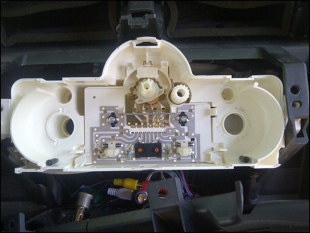

אז יום חדש תקלה חדשה. תאמת זה כבר כמה חודשים שיש לי אותה ורק עכשיו מצאתי את הזמן "לשבת" עליה. כמו שקורה לרובנו, בעלי הסניק, מהירויות המפוח של המזגן עובדים חוץ ממספר 2. הבעיה היא בנגד המהירות. הבעיה היותר גדולה הייתה למצוא אותו או הגישה אליו. קראתי בפורום מUK ובחור אחד העלה תמונות . http://www.renaultforums.co.uk/showpost.php?p=456659&postcount=17 רק ששכחתי שאצלם הכל הפוך, אז התחלתי לפרק את כל הצד השמאלי..והנגד לא היה שם. רק אז נפל האסימון ועברתי לצד הימני. בסופו של יום הגעתי לנגד הארור הזה, ראיתי מה אפשר לעשות(יותר נכון, מה אי-אפשר לעשות) חיברתי הכל חזרה ופתאום מהירות מספר 2 חזרה לעבוד. כנראה כרגע זה זמני, אולי מגע רופף, למרות שראיתי שהעסק שם התחמם. חדש עולה כמעט אלף ש"ח, באיביי בערך 300 ש"ח. לבנתיים אני יסתפק עם או בלי מהירות השניה. מספר תמונות: -
