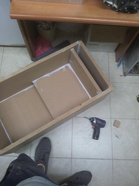

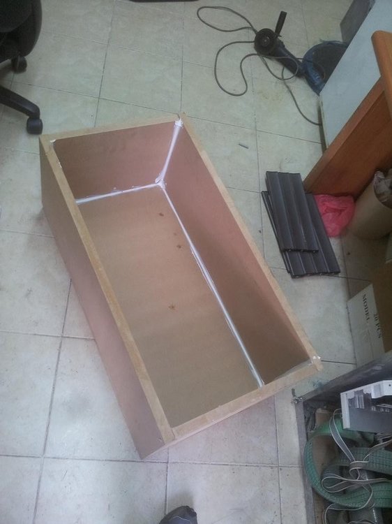

ערב טוב חברים. לפני כמעט שלושה שבועות החלפתי את הקליאו שהייתה לי והשתדרגתי לפג'רו קינג קצר, מאז הקנייה הרכב עבר תהליך התקנה, חלקו בעבודה עצמית בשעות הפנאי וחלקו בעזרת שמעון ליאור ואופיר מליאור מולטימדיה בחיפה. אז קצת פירוט על הכל: 1. הוספת מצבר נוסף מסוג אופטימה צהוב,כולל בניית תושבת בשבילו ושדרוג שלושת הגדולים. 2. הרצת חיווט מלא ברכב, לדאבל מידבאס, מידריינג' וטוויטר בכל צד, הרצת 3 זוגות RCA , הרצת 0 גייג' בנוסף ל 4 גייג' שכבר היה ברכב. 3. איטום מלא של הדלתות הקדמיות. 4. רצפה כפולה בבגאז' להתקנת המגברים כדי לחסוך במקום ולשמור על אסטטיקה. 5. בניות פיבר בקורות למידריינג' ולטוויטר. 6. בניית תיבות מותאמות למידבאס נוסף בקיק פאנל(בנפח כמה שיותר גדול)-לא אידאלי אבל עקב רצון לשמור על קו נקי ועלויות שפויות החלטתי לעשות ניסיון שעובד לא רע בינתיים. הציוד שנכנס לרכב: אקליפס 7200MK2 , דאבל מידבאס של MLK165 , טוויטרים של הסט MLK165 , מידריינג' היי אנרג'י HL70, מגבר למידבאסים BOSTON GT28 שמוציא ב2 אוהם 450RMS לערוץ, מגבר IMAGE DYNAMICS Q450.4 למידריינג'ים ולטוויטרים, מגבר HIFONICS 2006D לסאב, סאב FIQ 15. ועכשיו לקצת תמונות, תמונות נוספות יעלו בהמשך
