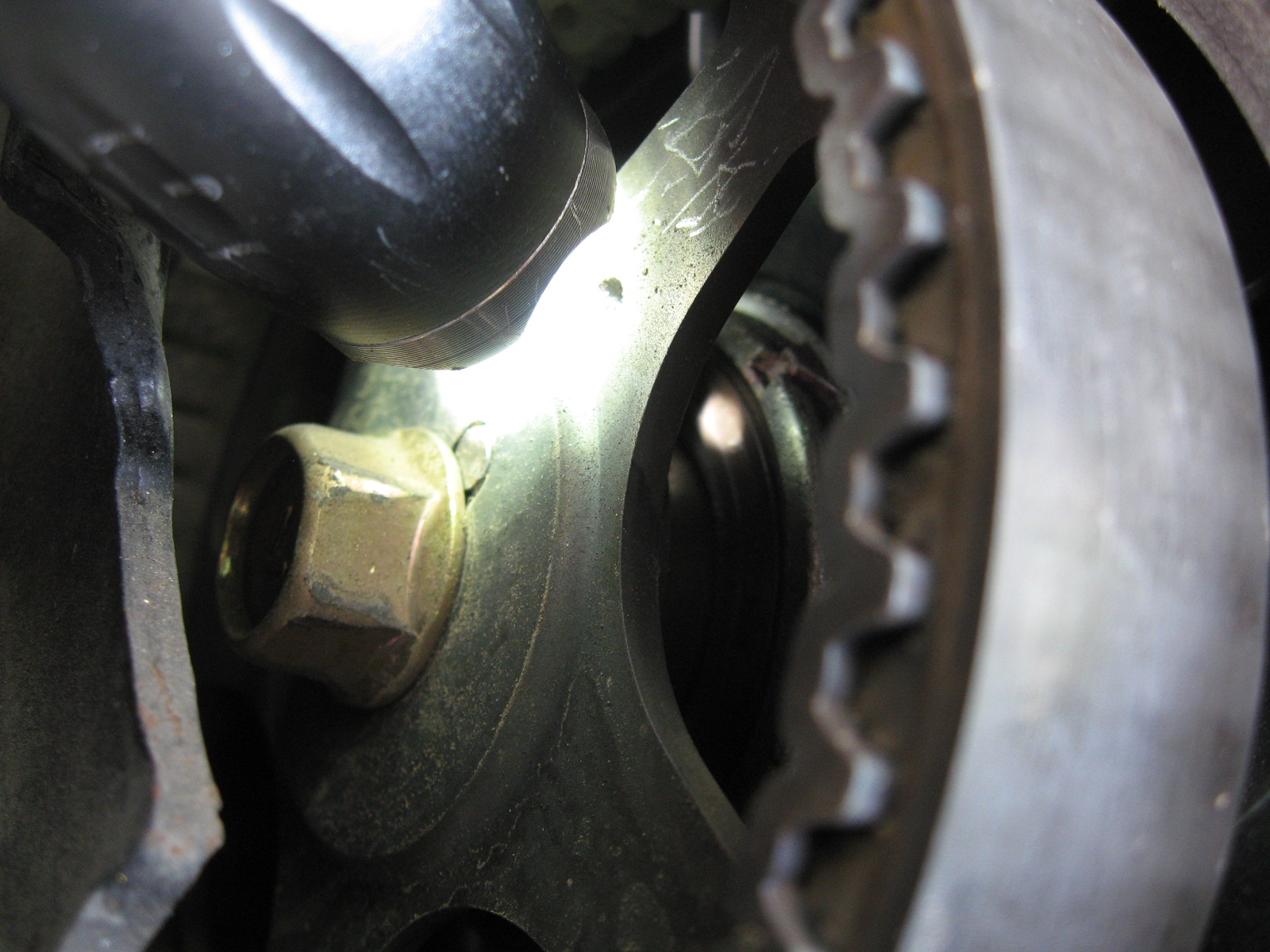

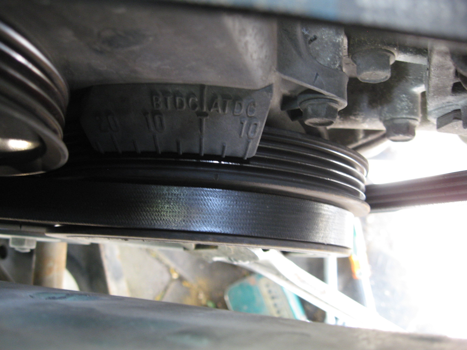

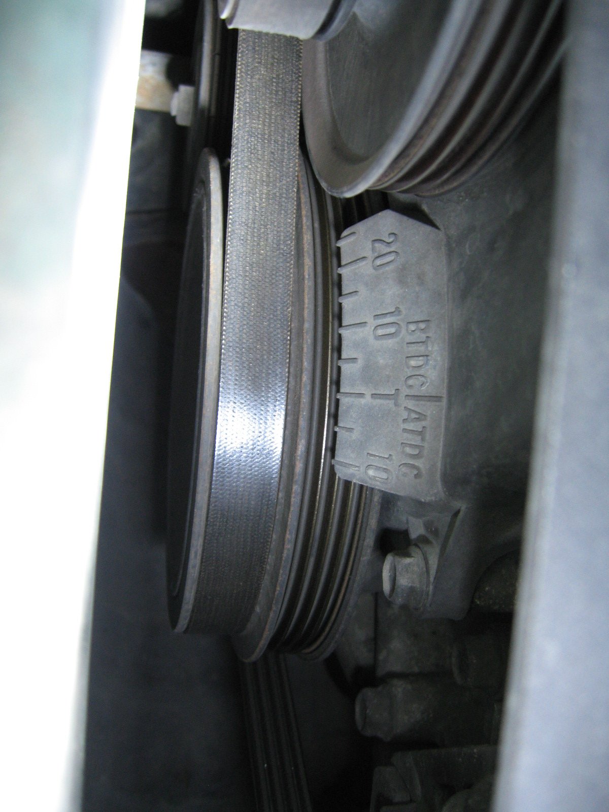

טוב אז בדקתי בדיוק כמו שאסף כתב ואלו התוצאות: 4 מעלות ATDC האם זה תקין או זה בדיוק קפיצת שן אחת? מצרף 3 תמונות נבחרות:
מאור, כמו שכתבתי בהתחלה שלא נראה לי שנגעו בטיימינג (אני קצת אני מבין), אחרי שהתווכחתי במוסך על זה, אז חזרו ומזה ואמרו שרק הורידו חגורה כדי לראות שכל הפסנתר והחליל(גל זיזים) עובדים תקין, גם זה אני מאוד בספק, כי צריך לפרק מותחנים וקשה להגיע וכו. למען הסר ספק אני רוצה לוודא שהטיימינג נכון. סה"כ עבודה + חלקים(נדנד 220 + אטם מכסה 100) + ומעמ 1100 שח (לא החליפו טיימינג). האם יקר למוסך מורשה יונדאי במרכז? אבל לגבי חתיכות שבורות שיגיעו לפגוע בקומפרסיה, זאת אומרת לפגוע בבוכנות ברינגים או בשסתומים, איך יכול להיות? אני חושב, השברים נמצאו מתחת למכסה השסתומים, מקסימום הפרורים הקטנים יעברו דרך תעלות השמן ויגיעו לקרטר ושם אולי ידבקו למגנט או יתפסו בפילטר שמן. האם צודק? colauti , אתה שואל על שיפוץ ראש, אז לא היה צריך כי לא נפגע שם כלום, פשוט הנדנד נשבר בחיבור שלו לפסנתר (לא ברור למה, אולי עייפות החומר) ומאותו הרגע שסתום היציאה נשאר סגור קבוע.
בינתיים אני לא אאפס את התקלות כדי שאם אחזור למוסך בקשר לתיקון, שיראו אותם. אולי זה הסנסור של הגזים? צריך להמר אם זה סנסור או ממיר? השמן החליפו במוסך מורשה יונדאי, כנראה 10W40 חצי סינטטי. אסף, בינתיים צילמתי מה שרואים מלמעלה מכיוון האלטרנטור, סרגל המספרים, עדיין בלי לכוון את גלג"ש הקאמשפט , האם לזה התכוונת? אם כן, מול איזה סימן צריך להיות החריץ שנמצא בפולי כשאכוון את גלג"ש הקאמשפט לנקודה המתאימה ?
