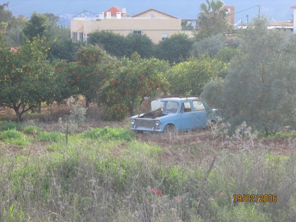

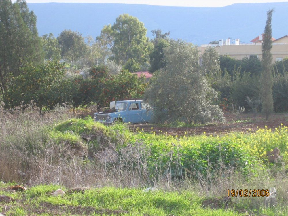

שלום וערב טוב לחובבי הרכבים הישנים. אם זה יעניין מישהו אז יש אזה סוסיתא בנווה עובד (דרום) ע"י פוריה , אני לא יודע מה מצבה מבחינה מכאנית אך השלד ניראה יחסית בסדר , לפחות מרחוק. הצבע הוא תכלת , אם מישהו יהיה מעוניין אני אנסה לצלם אותה בדרך לעבודה ביום ראשון. -
