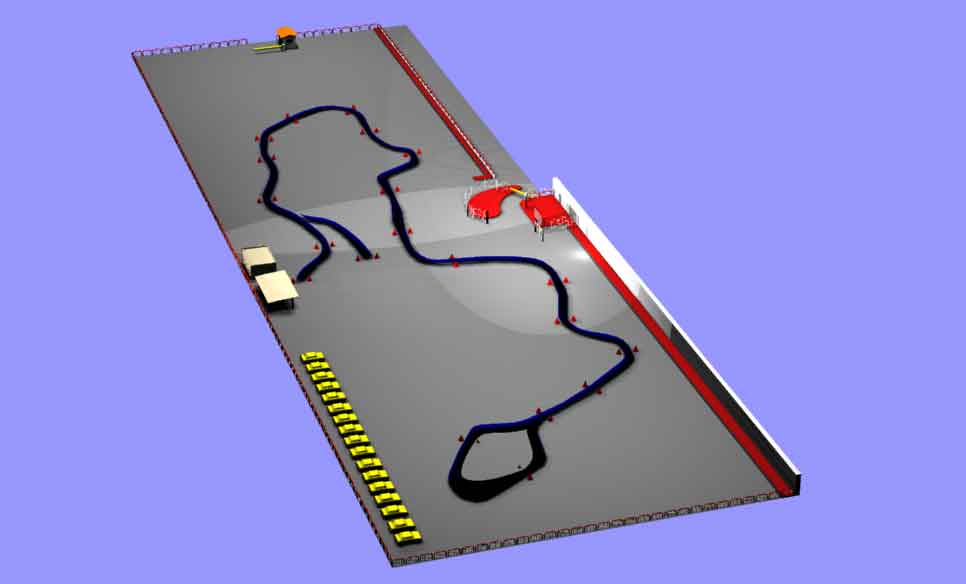

  8. בשעה טובה פורסם תוואי המסלול שממבט חטוף נראה טכני ביותר

  16. צודק שמסלול מהיר מעלה את הרמה הטכנית לרמה גבוהה יותר, בעיקר בגלל הבלימות והעברות המשקל הקריטיות, אבל מסלול מהיר זה פתח להבדלים עוד יותר גדולים ממה שיש כיום בין הרכבים החזקים והפחות חזקים באותה הקטגוריה. לי אישית נראה שיהיה יותר מעניין אם לדוגמא פעם יהיה מסלול מהיר מאוד ופעם איטי מאוד וטכני. אבל
