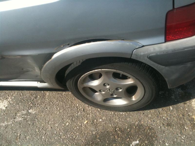

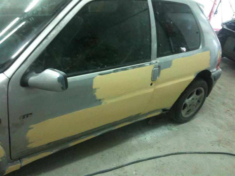

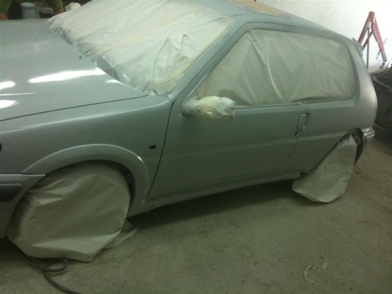

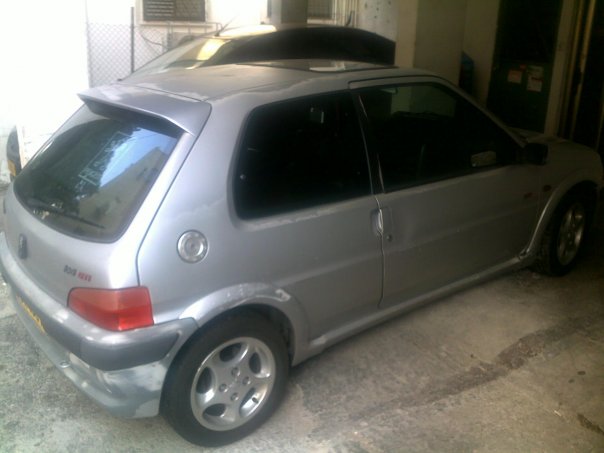

  2. אחרי הרבה זמן שהיא נראתה ככה, לקחתי אותה לאריק, שפנה אלי מהפורום. התהליך לקח שבוע וחצי וכלל: תקוני פחחות על יבש שיוף תיקוני פחחות קודמים לצורך הפחתת גלים תיקונים והלחמות פלסטיקה. תיקונים ופחחות ע"י חומר פחחים שיוף החומר והחלקה מריחת חומר רך -סיקנס לכיסוי סריטות בחומר שיוף סיקנס ע"י נייר עדין שיוף צבע קודם ע"י נייר עדין הדבקת רכב לפילר התזת קומפקט פילר התזת אבק צבע כדי שבמהלך שיוף נוכל לדעת כמה שוייף שיוף קומפקט פילר ע"י נייר עדין שיוף קומפקט פילר על רטוב - נייר מיים מריחת חומר ביקורת שיוף חומר ביקורת הדבקה לצבע צבע. תמונות מלפני:
