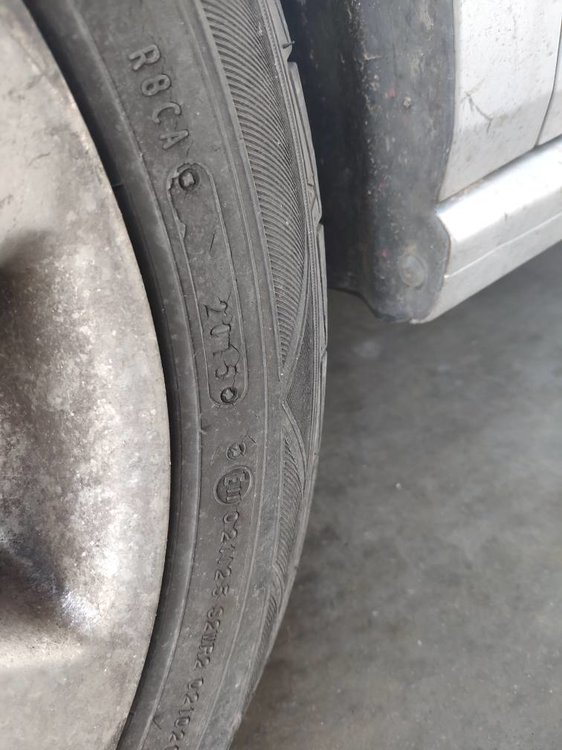

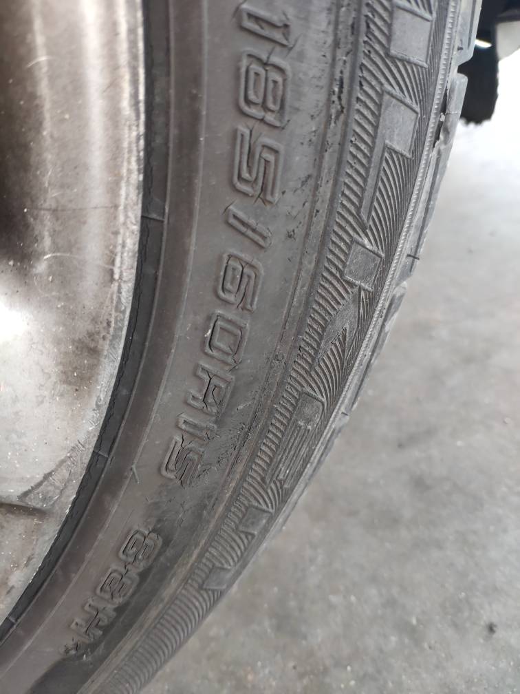

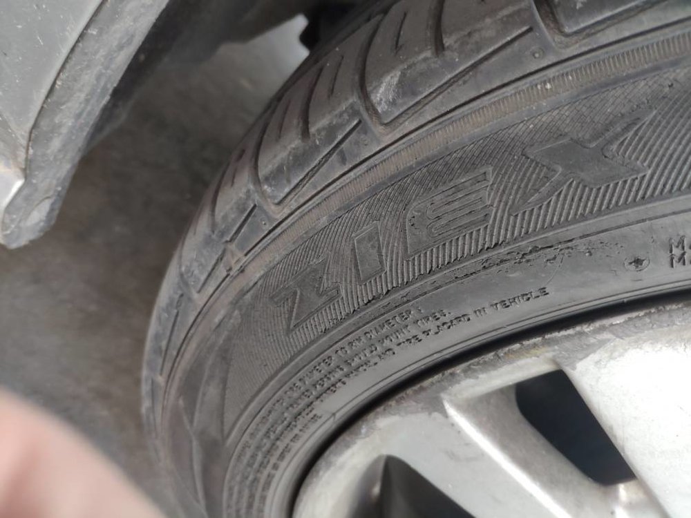

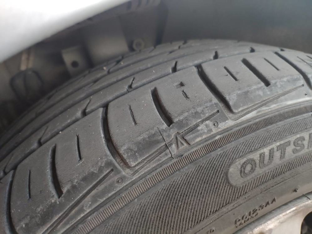

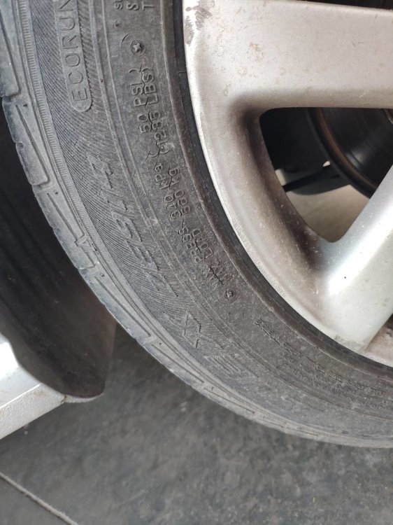

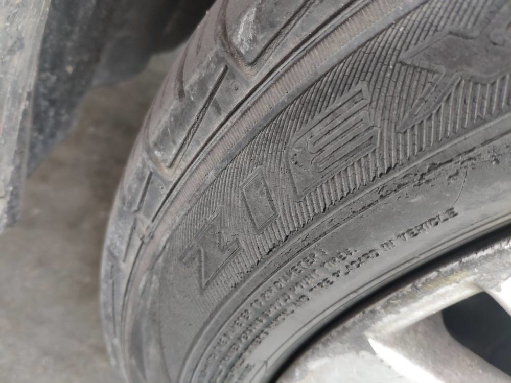

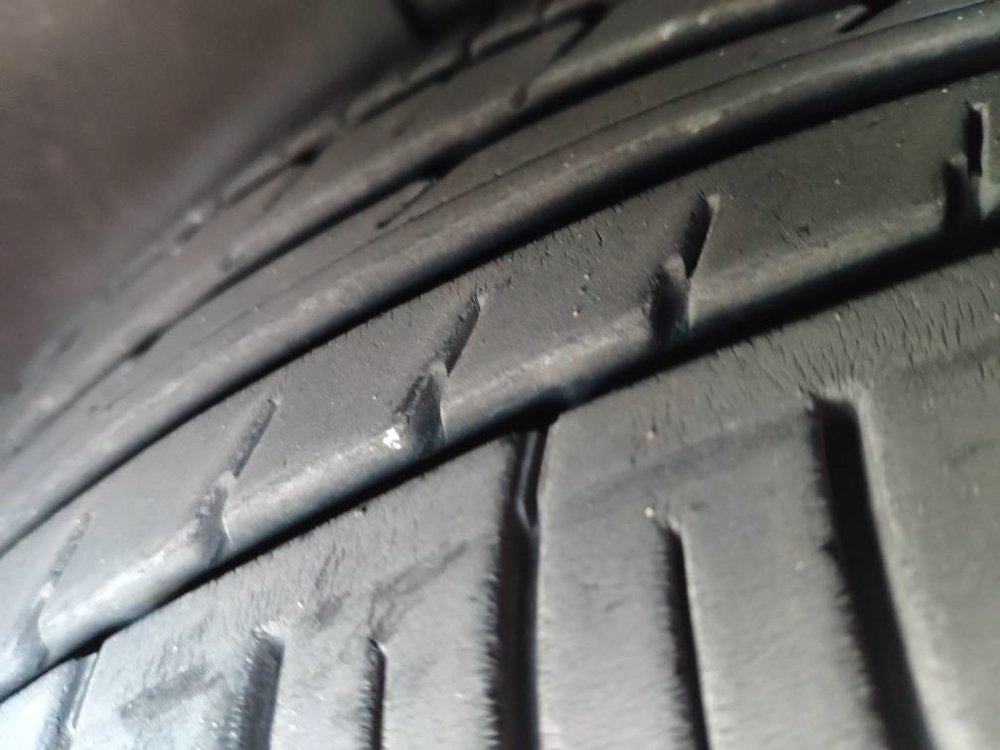

  11. שלום לכולם, מתעלק על השרשור היות ומתבלט ברכישת צמיגים חדשים באותה המידה, אשמח לשמוע את חוות דעתכם. מדובר על צמיגי פאלקן 914, הורכבו בסוף 2015, הרכב נסע עד כה בממוצע כ8k ק"מ בשנה. מבחינת 'בשר' לא חושב שיש בעיה אלא יותר מודאג מהיובש והחתכים בצדדים. תודה Sent from my MI 8 using Tapatalk

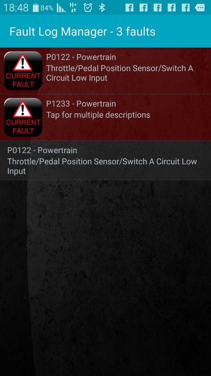

  20. ערב טוב חברים, ראשית תודה לשני חברת הפורום מרשל"צ שעזרה עם הסורק. נמצאו 2 תקלות P0122 ו-P1233 P-0122- כשל מעגל מפסק A, חיישן מיקום דוושת גז או חיישן מצערת, אות נמוך. P-1233-תקלת תקשורת בין מחשב מנוע למצערת אלקטרונית. התקלה אשר קרתה באוטו- שנדלקה נורת בדוק מנוע וכמה פעמים דוושת הגז לא הגיבה לאחר הנעה ותחילת נסיעה (דימום והנעה מחדש פתרה את הבעיה). בוצע ניקיון מצערת והיה נראה כי פתר את הנושא אך לאחר כשבוע וחצי נורת הבדוק מנוע חוזרת לדלוק לפרקים ודוושת הגז לא הגיבה פעם אחת. הרכב הוא מיצובישי לנסר 2010, מנוע 1500. אשמח לשמוע את דעות ועצות המומחים ממה יכול הדבר להיגרם וכיצד ניתן לפתור. בנוסף האם הדבר יכול למנוע הכשלת טסט?
