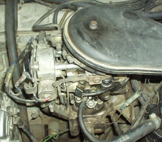

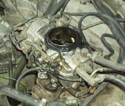

אני עדיין לא יודע לגבי החסכון בדלק אבל ההתנעה בבוקר באמת חזרה להיות קלה גם ללא המיתקן שקראתם לו 'קניסטר', השאלה שלי לגבי זה היא לאחר כל הדיונים; האם הקניסטר גם חוסך מעט בדלק בפעולתו?? התאוצה והסחיבה השתפרו עם הקרבורטור המקורי ועל זה אין עוררין... לאחר שאגלה מה צריכת הדלק החדשה של ה BX שלי, אוכל להחליט האם ההסבה של הקרבורטור לקרבורטור של סובארו הייתה שווה משהו...מה שכן בשביל לבצע את זה המוסכניק המהולל שביצע את השינוי היה צריך לבצע הרבה התאמות והקרבורטור אף פעם לא נראה מתאים... אלעד. -

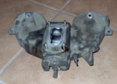

שללא עזרתו סביר להניח שלא הייתי מצליח. היה לי ב BX שלי קרבורטור סובארו במקום המקורי של סיטרואן וביום בהיר אחד ולאחר נזילות בקרבורטור המותאם החלטתי להחליפו בחזרה לקרבורטור WEBER של סיטרואן, כמובן שהחלפתי לבד - עושה כמעט הכל לבד כמו בעל BX טיפוסי..., אבל במהלך ההחלפה נתקלתי בקשיים שונים ומשונים ב'התאמת' הקרבורטור המקורי של ה BX לתוך ה BX (נשמע מוזר אבל כששמו קרבורטור של סובארו שינו שם צינורות, סעפת וכל מיני התאמות למיניהן). תודות לליוויו הצמוד של צביקה ידידנו מהפורום הצלחתי להתגבר על כל הבעיות והערב לאחר כיוונים אחרונים אפשר שוב להנות ממנוע שעובד בטורים של 850-900. אני רק מקווה שלא אפול כשיגיע חשבון הדלק , אני מקווה שיהיה בסדר.... אלעד.
