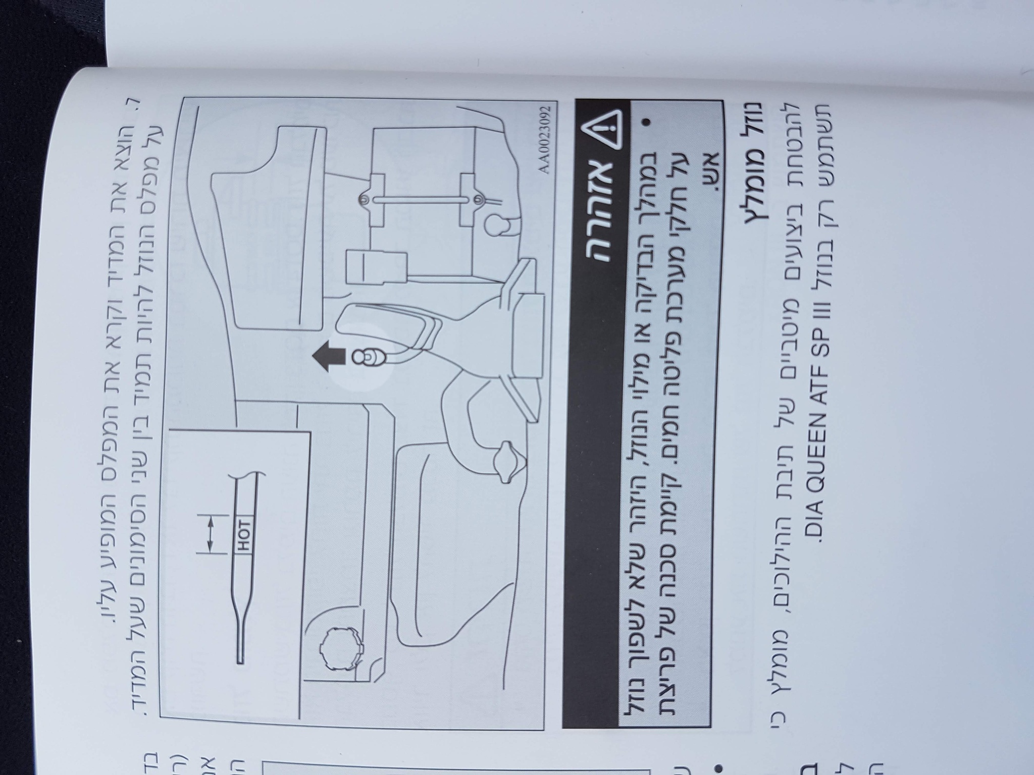

  9. הי, חסר לי מעט שמן גיר, בדקתי ע"פ ספר הרכב במצב חם אחרי נסיעה ממושכת, משטח ישר, העברתי את ההילוכים מ P עד D עם השהיה בכל הילוך והחזרתי ל P ע"פ ספר רכב יש להשתמש בתקן Diaqueen ATF SP III לא ניתן להשיג את השמן המקורי בארץ (בטוח לא בליטר) על מה אתם ממליצים? Castrol ATF Multivehicle 1L תומך תקן Mitsubishi Diamond SP-II, SP-III או זה שמן גיר Valvoline MaxLife ATF 0.946L או זה שמן גיר אוטומט ATF SP III יונדאי מקורי 1L מתכוון למלא דרך חור המדיד ע"י משפך קטן - להכניס 300CC ולעקוב שוב, ואח"כ אולי להוסיף עוד 200CC ולעקוב. אשמח להתייחסותכם. תודה
