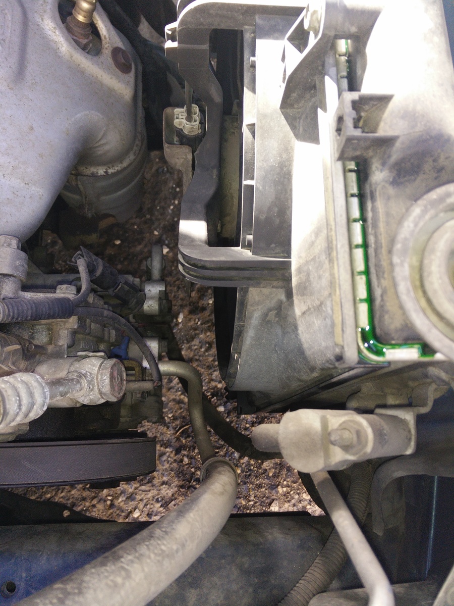

מאור התותח הגיע אליי עד עפולה, בסבלנות החליף את הרדיאטור, כמובן שם נוזל קירור חדש פרסטון ועל הדרך עשה טיפול קטן ברכב. מקצוען אמיתי!!! הנענו את הרכב, חיכינו עד שהמאוורר ייכנס לפעולה כדי לוודא שהכל תקין. כמובן בדקנו שאין נזילות. גם ביצעתי נסיעה קצרה ולאחריה בדקתי שאין נזילות. אעקוב אחר מפלס המים בימים הקרובים.
אפשר הסבר איך הוא בעצם נפרץ? אני יודע שקשה להבין רק מתמונות אבל זה נראה כאילו כבר מלמעלה המים לא נכנסים פנימה וזורמים החוצה מהחלק העליון שלו.. כאילו משהו סתום למעלה.
תמונה יותר טובה למה שקורה למטה. 4REAL - כן כנראה שאין מנוס. אי אפשר לנסוע עם הרכב ככה. אגב, גם אני מעפולה.
מצורפות 4 תמונות. ניסיתי שוב הבוקר עם מעט נוזל קירור דרך כוס. שפכתי בעדינות דרך הפקק, ראיתי שהמים זורמים הצידה (האוטו נטה לצד הזה, יש לציין) ואז מתחיל לטפטף מתחת. צילמתי מתחת לרכב את התמונה האחרונה ממש מעל לנזילה.
צירפתי תמונה את האזור - ניתן לראות למטה את הנזילה מצד שמאל (צד נוסע). אגב - כאשר מילאתי נוזל קירור ראיתי שהוא מציף קצת את החלק העליון של הרדיאטור. כאילו נוזל החוצה מתוכו כבר מלמעלה. עכשיו חשבתי שאולי הנוזל נזל מלמעלה למטה בגלל שהרכב נטה לצידו השמאלי (לאותו צד שהייתה נזילה למטה). לא ברור לי בכלל.

אהלן, הרכב של בן משפחה, לא היה ברשותי. לאחר נסיעה של שעתיים (!) ביצעתי בדיקה רגילה של שמן-מים, גיליתי שאין נוזל קירור ברדיאטור כאשר הסרתי את הפקק. אחרי זה עברתי למיכל עיבוי וגם שם כנראה ולא היה נוזל (המדיד הוא בין L ל-F ולא היה בכלל נוזל בין השנתות). התחלתי למלא נוזל קירור ברדיאטור ושמתי לב לנזילה שבאה מהצד השמאלי התחתון (צד נוסע). השתמשתי במשפך וכל המים פשוט נזלו החוצה ונשפכו על הכביש. לא ראיתי בכלל נוזל שמתקרב לגובה של הפקק. בנוסף מילאתי גם את מיכל העודפים עד ה-F. לא שמתי לב לנזילה או טפטוף ממנו. אחרי נסיעה קצרה שמתי לב לטפטוף קל מאותו צד של הנזילה. ממיכל העודפים לא שמתי לב לטפטוף או נזילה, וגם נשאר פחות או יותר זהה. מה אתם אומרים? הרדיאטור עשה את שלו?

אני גר בשכונה על גבעה, יום יום אני עולה בערך 2-3 דקות. כמה בערך יעלה רדיאטור חדש+עבודה? אני מניח שלא יהיה מנוס מלהחליף שוב פעם נוזל קירור? תודה על העצות חבר, אעשה את הבדיקה הזו לכשיתאפשר. -

הצינור הקודם לא התפוצץ אלא היה מנופח קצת והיו לו בלוטות. כבר הייתי אצלו לטיפול אז על הדרך החלפנו. החליפו לי פקק לרדיאטור לפני 3 שנים ומאז המפלס של הנוזל לא זז סנטימטר, עד הקרע הזה. כרגע אני כבר אחרי כמה נסיעות והנוזל נשאר כמו שהיה, רדיאטור מלא וגם העיבוי במפלס המדוייק. לפני זה היה נוזל קירור ירוק זול, מהפשוטים מאוד שיש באוטו דיפו. הרכב יותר מ-6 שנים נסע על הנוזל הזה. אני אעקוב מקרוב בשבועות הקרובים לראות שהנוזל החדש לא פותח תיבות פנדורה. בהזדמנות הראשונה אני אבצע את הבדיקה הנ"ל.
