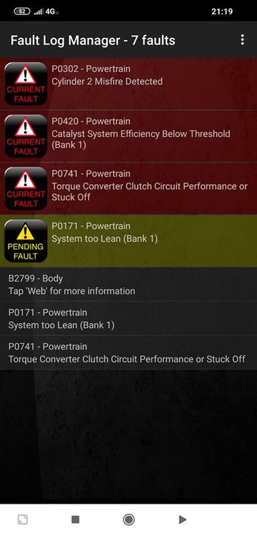

מהי בדיקת לחץ הפוך? זו בדיקת הקומפרסיה שביצע המוסך בחיבור שעון לחץ לחיבור הפלאג במקום בפלאג? בדקנו את זה בסיבוב סוויץ' וניסיון התנעה והוא בדק כמה לחץ יש בשעון. או שזו בדיקה אחרת? אני פשוט מנסה להבין אם חיברנו ישירות שעון לחץ למנוע וזה הראה שיש בעיית דחיסה, האם החלפה של פלאגים/סליל הצתה יכול לעזור? צירפתי תמונה מטה של התקלות שהיו לפני כיומיים. למשל אתמול, רק לאחר 15 דקות נסיעה הופיעו התסמינים של הבעיה - רעידות בעמידה, גמגומים, נורת מנוע מהבהבת - לאחר 2-3 דקות זה הסתדר, הרכב נסע רגיל ונורת מנוע כבתה. הנורת מנוע, שדלקה בעבר קבוע בשל תקלות עבר ידועות לרכב (תוכלו לראות אותם גם בתמונה), בכלל לא דולקת כעת. בהחלט מוזר. -

היי חבר'ה, לפני יומיים התחילה לי תקלה בקורולה. פתאום הרכב מגמגם, לא עובר את ה-70-80 קמ"ש ונורת מנוע מהבהבת. היום הלכתי למוסך, ניסה להחליף 2 סלילי הצתה וגם פלאגים, ובסוף בדק את הצילינדרים אחד אחד, עם 3 מכשירים שונים ויצא שבוכנה אחת פועלת פחות חזק מהאחרות. הנתון שהראה השעון הוא 80 לעומת כל השאר שהיו גבוהות יותר. לא יודע מה היחידות מידה לצערי. מה הפתרון שאתם חושבים עליו? זה מוסך מאוד אמין שאני סומך עליו וגם לא לקח לי על הבדיקה והאבחון. נראה כי באמת יש בעיה במנוע - לפעמים בנסיעה הוא בסדר ולפעמים הוא מתחיל לגמגם. שווה בכלל לחפש מנוע? העלות תהיה יותר מחצי רכב.
