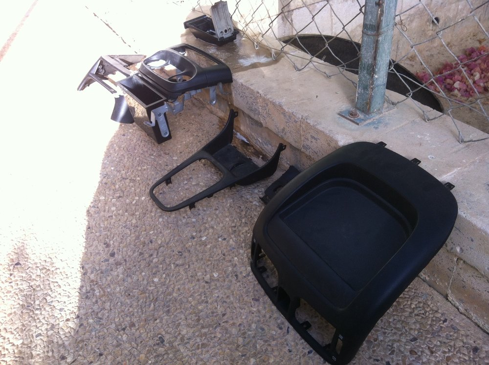

באלמרה הבד לא "ייפול", בגולף/פולו/פאביה/סקודה וכו' הבד יכול "ליפול". זה תלוי ברכב עצמו. בגולף MK4 שהיית לי הבד לא "נפל" גם אחרי ניקיון. באלמרה הוא לא יכול "ליפול" בגלל סוג הבד. אני דווקא ממליץ לנקות לבד, דגם האלמרה זה רכב נורא פשוט לפירוק והרכבה. 7 דק' וחיפוי התקרה מחוץ לרכב כך שניתן לעבוד עליו על שולחן מחוץ לתא הצפוף ברכב. ספסל אחורי ומושבים קדמיים (בדגם 2002) מתפרקים בדקות ספורות. ( אין כריות אוויר, דבר שמפשט את המשימה). כל הפלסטיקה יושבת על קליפסים נוחים לעבודה או יושבים בצורה כזו שצריך רק להזיז אותם ממקומם והם נשלפים. (לדוגמה, קונסולה מרכזית בדש בורד היכן שיש לך, כנראה, מגירה שבורה מעל למשולש החירום אם תמשוך את כל החלק כלפי פנים הרכב, הקונסולה תצא בקלילות יחד עם פתחי המזגן. ניתוק של קליפס המשולש מהמקום וניתן לשלוף את החלק כולו לשטיפה טובה מחוץ לרכב.) התמונות המצורפות הן מדגם 2004 שמצויד בכריות אוויר ולכן זה מצריך ניתוק מצבר ולאחר מכן פירוק המושב וגם הפלאג של כריות האוויר קצת בעייתי. בהצלחה
