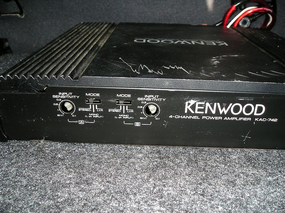

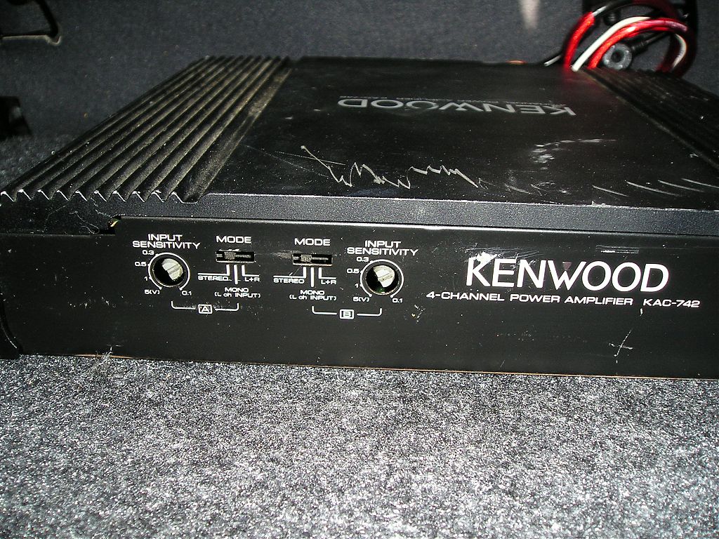

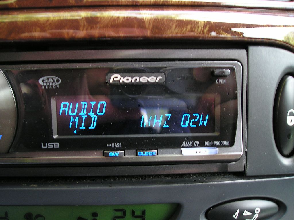

  1. קפוץ. מישהו יודע מה אומרת אפשרות הבחירה שמוצגת כאן בר"ד? שאלה שניה, האם המגבר מכוון כראוי לסט אפ שלי? תודה רבה

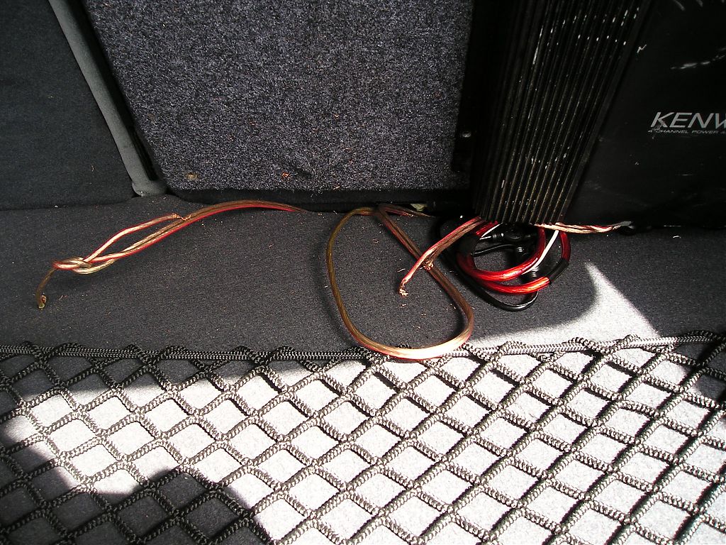

  10. ובכן, ברגע ששיניתי את ה - HPF, ה - High Pass Filter, הכל הסתדר, עכשיו הרמקולים מקבלים את כל התדרים שהם אמורים לקבל מהמגבר. שומעים לא רע בכלל, לאחר שאיפסתי את כל ההגדרות, העברתי את הEQ ל - Flat וכדומה. ההגדרה היחידה שלא ברור לי מה היא עושה מופיעה בתמונה של הפאנל, אשמח להסבר מלומד. כמו כן, מצ"ב תמונה של הסט אפ של מכווני המגבר ושל שני כבלים כפולים חשופים, אני מניח שהובילו לסאב בעבר. אני מתכוון לצפות אותם בסרט בידוד. אודה להערותיכם ואינפוטיכם בכלל.

  13. תודה אנשים. אז ככה, אני אנסה לראות אם אני מצליח לחשוף את אחורי הרמקולים, ואפרט כאן אם הצלחתי. אני קצת חושש מהתעסקות בחשמליה ברכב הספציפי הזה.. לגבי הקרוסים - הגדרתי "סאב אוף" בר"ד, אבל באמת לא שיניתי כלום בקרוס, אני אנסה להוריד תדרים בקורס ונראה מה קורה. אצלם גם את המצבים הקיימים במגבר ובר"ד. כמובן שאעדכן. תודה רבה ובשורות טובות.
