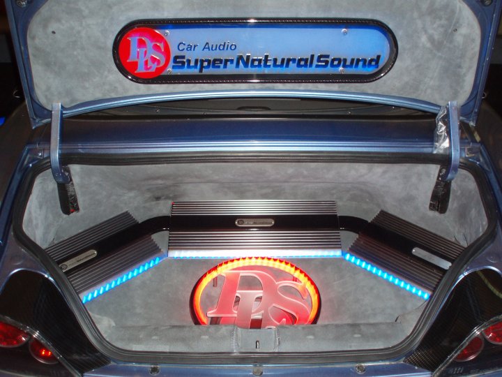

מצרף שתי תמונות של התקנה של סאב ואחד וקצת יותר ממגבר לגבי המגבר אני מניח שאין בעיה לחקות את דוגמאת ההתקנה אבל עם סאב אחד דרור
