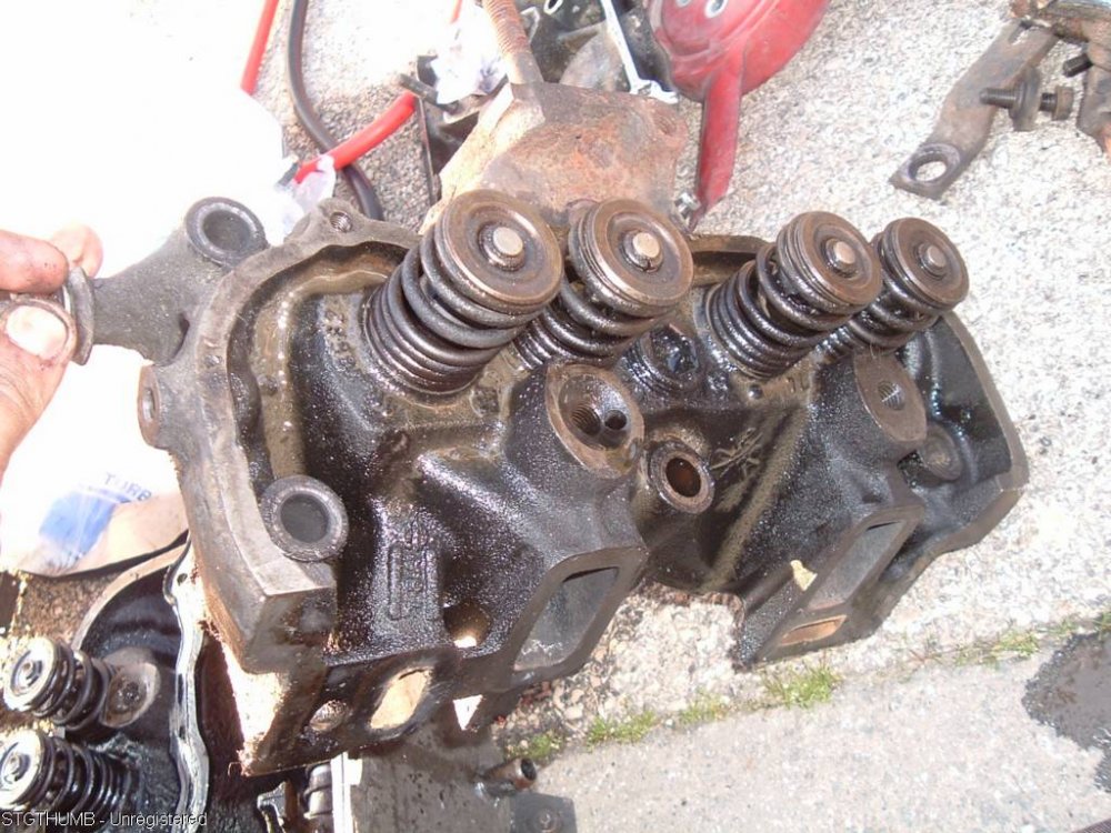

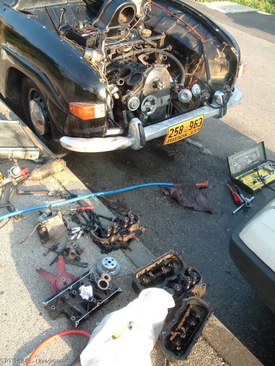

שלום לכולם ,כפי שכבר קראתם השבוע בפורום ,לפני כשבוע הלך לי פקום ראש במנוע של הסאאב שלי ,אחרי התלבטויות רבות והיתיעצות עם חברים מהפורום וחברים במוסכים שאני מכיר החלטתי לבצע את זה לבד ויהיה מה שיהיה . טוב היום בצהריים אחרי יום עבודה קצר ניגשתי לרכב והנעתי אותו ,יש לציין שההנעה היתה קשה ,ובעוד המנוע עובד אני ניגש לחלקו האחורי של הרכב ואני רואה שמהאגזוז מלבד אדיי המים יוצאים שפריצים של מים בכמות גדולה ,הבנתי שהמצב חמור והתחלתי לפרק את הראשים ,לא לקח לי הרבה זמן בעיקרון בערך כחצי שעה והכל היה מפורק ,לתדהמתי האטם היה במצב ממש גרוע ואף חלק מהמעברים היו סתומים לגמרי במין תערובת של אבנית עם חלודה ,מכסי השסתומים היו מלאים בגיפה של שמן מהול במים בצבע אפור חום ,מה שעוד ראיתי ששלושה גומיות שסתומים שיש לי קרועות לחלוטין ודי היתבאסתי מזה כי אני לא יודע איך בדיוק מחליפים אותם ,למרות שיש מכשיר שמפרק אותם . בקיצור יש לי כמה שאלות : האם אני חייב לישלוח את הראשים להשחזה או שאני יכול להשחיז לבד?(מישהו אמר לי פעם שראשים מברזל לא חייב להשחיז במכונה אפשר עם אבן השחזה במקדחה,האים זה נכון?) ושאלה נוספת זה איך אני יכול לחלץ את הגומיות של השסתומים מבלי הרבה כאב ראש? אני מצרף תמונות שצילמתי (למרות שבהתחלה לא היה לי חשק לצלם ולעבוד זה די מבאס ,ובכל זאת צילמתי )
