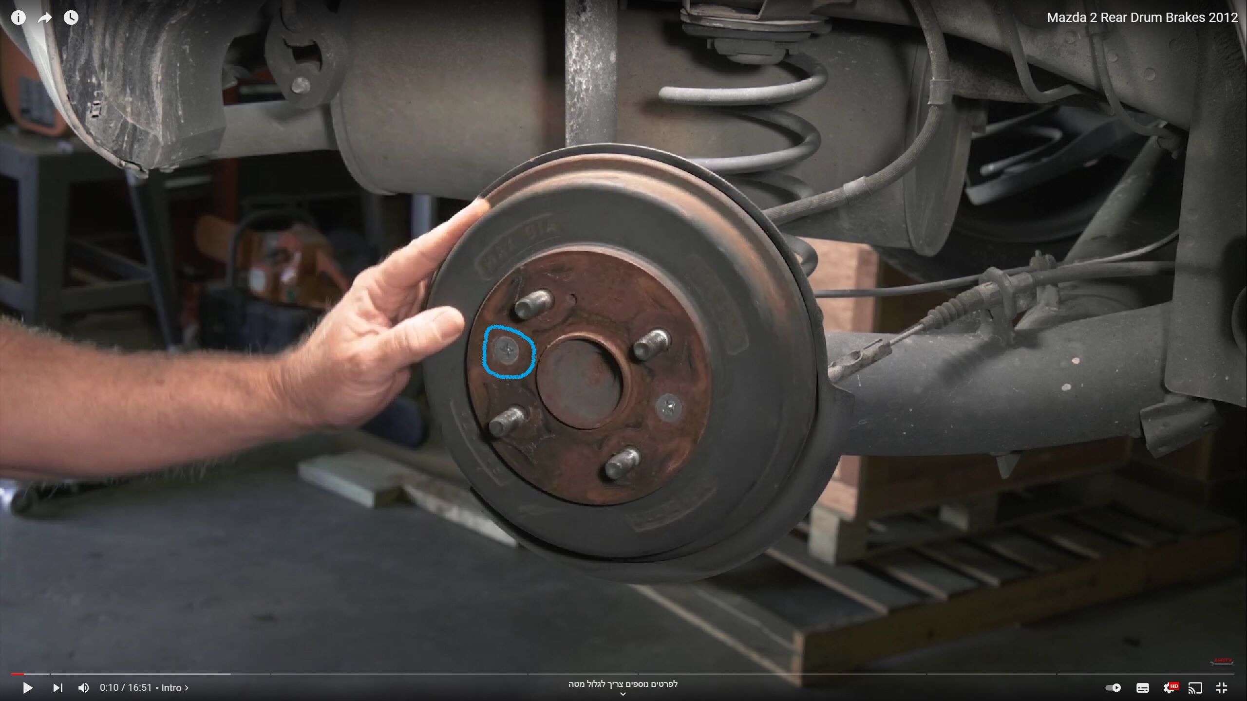

  15. אהלן, השבוע שמתי לב שחסר לי בורג 1 בתוף האחורי שמאלי ברכב (סימנתי בכחול) האם זה מסוכן לנסוע ככה , האם זה משפיע על עוצמת הבלימה ? השבוע אגב האוטו עבר טסט ללא בעיות מיוחדות..
