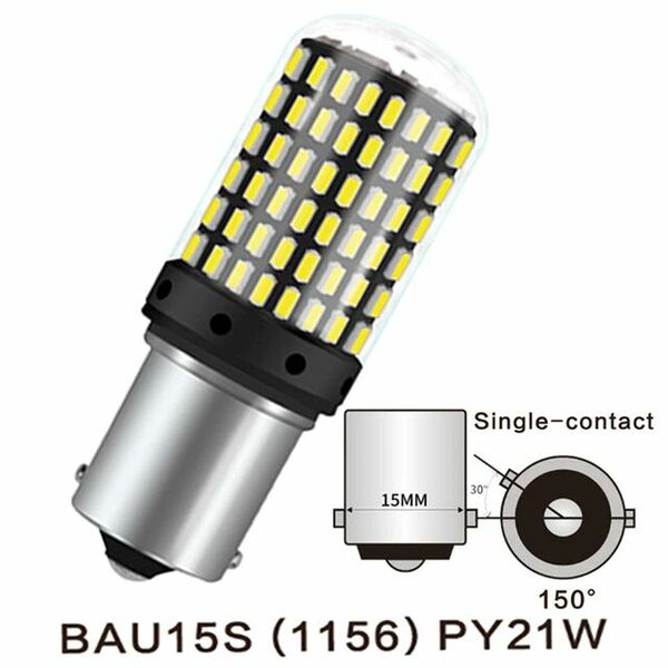

  2. היי! לאחרונה התקנתי נורות LED במאותתי הרכב (BAU15S PY21W). בעבר הזמנתי נורות שמתאימות בסוקט, אך לא בוואטג', ולכן מערכת האיתות זיהתה את הנורות כ"שרופות" והבהבו מהר מהרגיל. עכשיו, הזמנתי נורות לפי דרישת היצרן (21W). מה שכן, קורה דבר מוזר. בעת עמידה, הנורות מהבהבות מהר (כאילו שרופות), אך בזמן נסיעה, הנורות מהבהבות רגיל/מהר, לסירוגין ובלי שינוי שהצלחתי לעלות עליו. מה יכול לגרום למצב כזה? איך אפשר להתגבר על זה?
