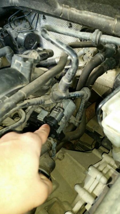

  4. לרכב לא היתה בעיה להניע, רק לא היתה תגובה מדוושת הגז. הרכב נגרר למחרת למוסך רון אצל אופיר המקצועי ביותר (TosTos בפורום) באבחנה הראשונית נראה שהמצערת כשלה. בבדיקה מדוקדקת אחר כך ראו שנשברו שני פינים בפס שיניים שמחבר בין המנוע של המצערת לדלתית של המצערת עצמה. הותקנה לנו מצערת משומשת והרכב חזר תקין באותו יום.

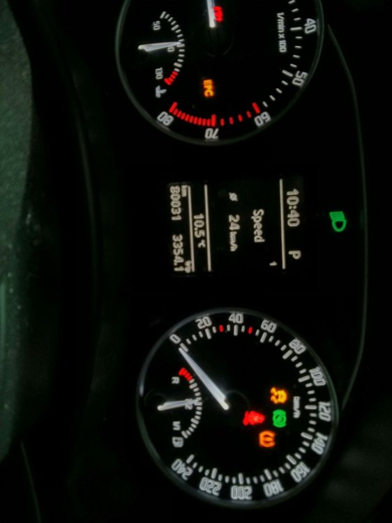

  6. האוקטביה 1.2 tsi של אימי תקועה מהבוקר בחניון, נדלקו כמה נורות, הגעתי עכשיו עם סורק תקלות ויצא הקוד הנ"ל, בגלל שאין תגובה בדוושת הגז לא מצליחים לצאת מהחניון (תת קרקעי)..... יש דרך לפתור זמנית את התקלה בשטח כדי להגיע למוסך? המון תודה!
