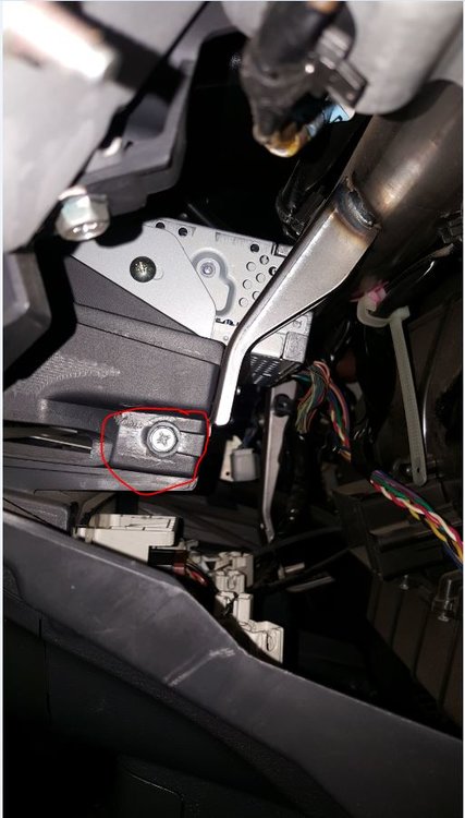

בסרטון שצירפת זה יוצא במשיכה .. כנראה פירקו לפני כן את הברגים אחרת זה לא ייצא. (כבר פירקתי בעבר את הרדיו בשביל להוסיף לא יציאת AUX. חובה לפרק את הברגים הנ"ל)/ ראה גם במדריך הבא: http://www.suzukiswift.info/how-to-remove-the-cd-player-stereo-from-a-suzuki-swift/ כמו כן - שים לב לתגובה הראשונה ביוטיוב לסרטון ששלחת. -

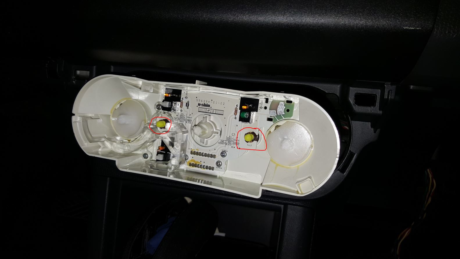

הנורה השרופה הוחלפה ועכשיו הכל עובד .. תודה חברים על העזרה.. מהלך התיקון: תא הכפפות פורק ע"י השחלת הפלאפון מאחורי תא הכפפות צילמתי את החלק האחורי של יחידת המיזוג בשביל לבדוק אם הנורות אכן מורכבות מאחור ואם ניתן יהיה לחסוך פירוקים נוספים. וגיליתי שהן לא מאחור ... המשך פירוקים... על מנת שאוכל לשלוף את הפנל של המזגן צריך לשחרר קודם את הרדיו. לשם כך פירוק שני ברגים שמעגנים אותו לרכב: אחד - גישה מתוך תא הכפפות: עבור הבורג הזהה מהצד השני נדרש לפרק את הכיסוי שמתחת להגה. עכשיו השלב הקשה... בשביל להגיע לבורג המדובר - הגישה כמעט בלתי אפשרית. זה דרש הרבה גמישות, זחילות והתפתלויות בשביל להצליח להגיע ולפתוח את הבורג הזה (שלא לדבר על לסגור אותו או לצלם את מוקומו). אני מניח שאם הייתי מפרק עוד כמה פאנלים הגישה היתה יותר נוחה, אבל ויתרתי על פירוקים נוספים מיותרים. עכשיו ניתן היה לדחוף את יחידת הרדיו החוצה לפרק את הפאנל של המזגן להחליף את הנורה השרופה (החלטתי להחליף את שתיהן על הדרך) הגומי הצהוב שעל הנורות מתפרק (בעדינות, זהירות לא לקרוע), ויש להלביש אותו על הנורה החדשה שנקנתה. לחבר את הכל בחזרה עכשיו הכל עובד כשורה: -
