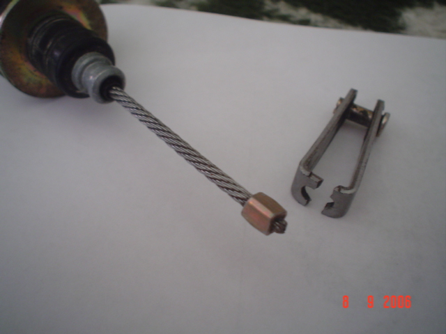

  14. דוד תודה על התגובה אך כנראה לא הבנת נכון את הבעיה... הבעיה היא החלק השבור (מצד ימין בתמונה) מה שאני מתכנן לעשות זה להלביש את החלק השבור הזה על הכבל מתחת לג'ולה(הג'ולה מקובעת היטב ואין איתה בעיה) ואז לרתך אותו על מנת שיהיה מולבש על הכבל כמו שצריך...
  15. שלום המכונית היא ניסן סאני שנת 93' היום אחה"צ הרכב נתקע בגלל שהקלאץ' נפל לאחר בדיקה התברר שנשבר הקצה של הכבל שמתלבש על הדוושה של המצמד...(מצורפת תמונה) ברצוני לשפץ את החלק ולא לקנות כבל חדש ב250 שקל כמו שכבר קרה בעבר... שאלתי היא איך כדאי לשפץ את החלק- האם עם ברנר או מכונת ריתוך? או כל דרך אחרת?
