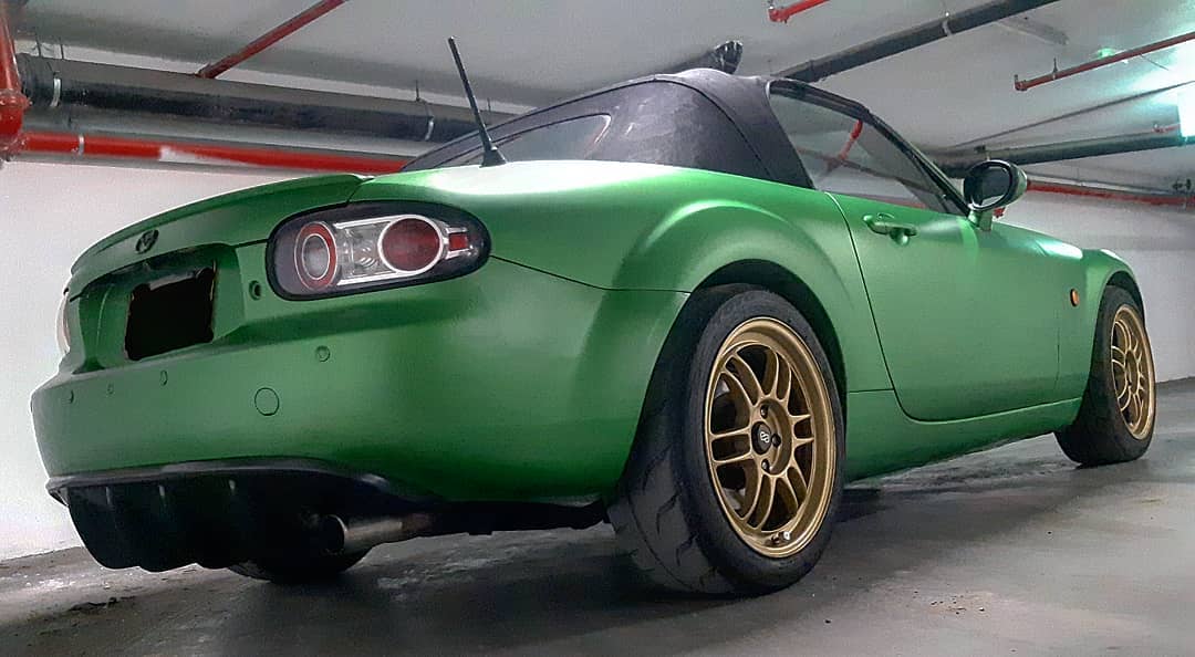

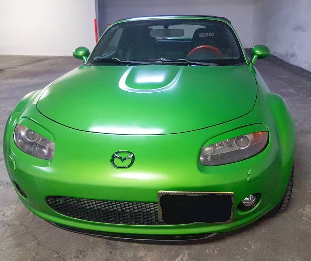

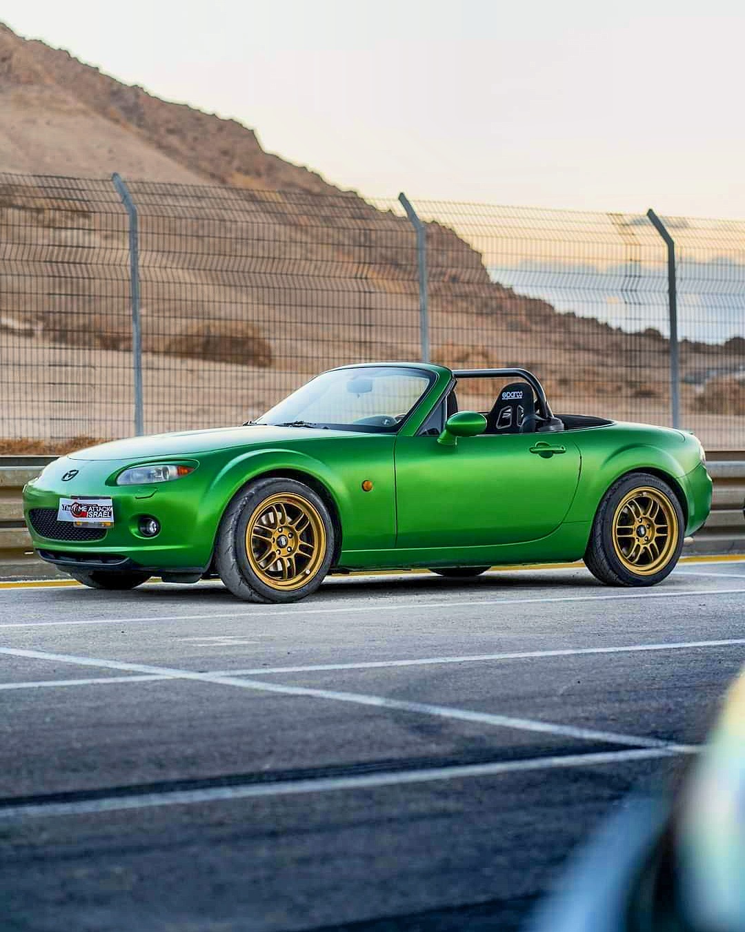

מקפיץ 120,000ש"ח
מנוע 2.5 עם קאמשפטים סטייג 2 עם קשת התהפכות המון תוספות 130000שח ניתן לדבר על זה למי שיגיע ורציני כל הפרטים בטלפון 0547755927 מייק

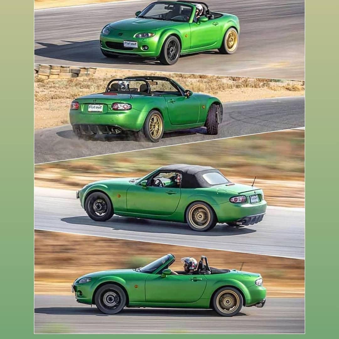

שלום לכולם, בנושא הקשת ממליץ מאוד, אצלי התקנתי לפני שנים בלקבירד. גם בגלל נושא הבטיחות וגם תורם המון לשלדה. כל מיאטה שנוהגים בה במסלול או נהיגה חזקה חייבת שיפור בשלדה וחיזוקים. מי שמכוון לנהיגה מעבר לסתם שיוט בכיף חייב אותה. מבחינת אנטירולים כמה שיותר עבים ועם חורים לכיוון עדין יותר לפי ההרגשה בנהיגה-כל אחד עם הטעם שלו. אני למשל אוהב היגוי יתר אבל גם יכול לכוון לנהיגת אחיזה. ניתן להתיעץ בפרטי או באינסטה. https://www.instagram.com/mike.shk/
