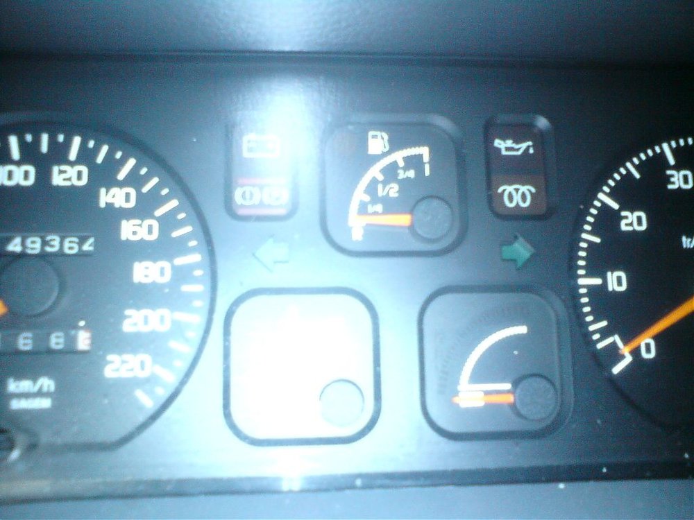

  17. הנורה לעולם לא נדלקה אך מעניין אותי מה הפירוש שלה. הנורה שמתחת לנורה של השמן.. מין סליל כזה תודה לכולם
