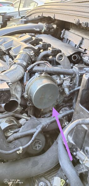

*עדכון* לאחר כמה ימים של תהיות מה עשיתי לא נכון כשהרכבתי בחזרה את המשאבת וואקום חקרתי את הנושא ונתקלתי בסרטון הזה כנראה בפעם הראשנה לא הרכבתי נכון.את החלקים הפנימיים למי שמכיר התוצאה נשבר הקצה של הגל זיזים בצד של השרשרשת טימיינג שיושב בתוך המשאבת וואקום. תבטיחו לא לצעוק עלי 😉 המנוע גם כך היה בשלבי גסיסה אשתף בהמשך יותר פרטים!

תותח אתה אחי כן זאת משאבת וואקום מנסה להבין מה עשיתי לא נכון עם החלקים שבפנים תודה רבה ! מצאתי סרטון ביוטיוב אותו משאבה מישהו פירק, רק רציתי לראות איך מסודר בפנים , סרטון
