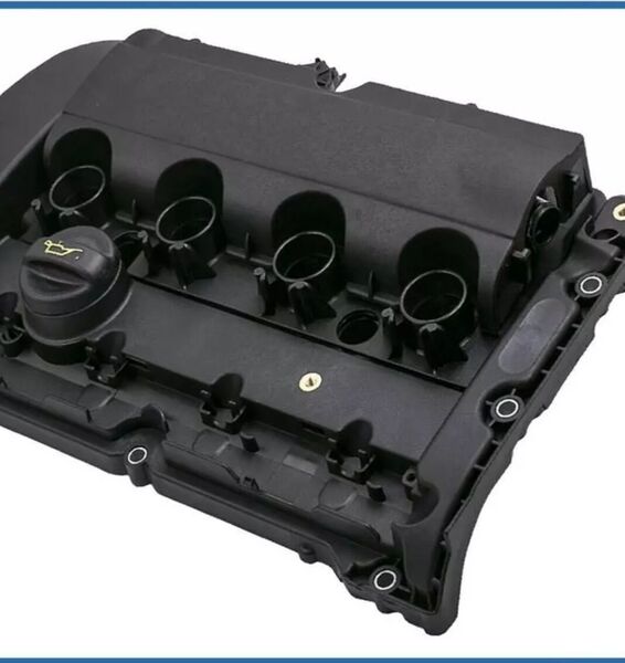

עומד לפני הזמנה של המכסה 100% מתאים לפי הבדיקה שלי מה אתה אומר מתאים לרכב שלי ? Just found this amazing item on AliExpress. Check it out! US $12.61 3%OFF | V759886280 Car Accessories Engine Valve Cover WIth Gasket 0249E6 For Peugeot 207 208 308 508 3008 5008 Citroen C4 C5 1.6T DS5 https://a.aliexpress.com/_om7JGpA

שלום שאלה קטנה , האם המכסה שסתומים מגיע עם ה PCV כמו בתמונה ? וראיתי עשרות מכסים רובם ב abey לא ציינו שזה מקורי .איך אפשר לדעת אם המכסה התחליפי איכותי ? ואני שובר את הראש למה אמרו לבעלים הקודמים שצריך להחליף מכסה שסתומים וצינור נשם.(מצאתי הצעת מחיר ברכב ) יש שמן באיזור של הפלסטיק איפה שהפלאגים וגם בחיבור של הצינור נשם יש שמן (צירפתי תמונה ) בפלגים אין שמן . רק על המכסה. ויש ריח של שמן כשהאוטו חם השאלה אם נניח אני מחליף רק גומיות אטימה ולא את כל המכסה אתגבר על הבעיה ?

יש מצב הנשם לא טוב הוא רוקד ולא ניתן לפירוק בקלות יש מצב לקנות בנפרד אם ידוע לך ? ואם זכור לך איך נראה הצינור שלך שהולך מהטורבו לנשם , פשוט בשלי נראה לי אילתרו צינור אני צריך גם את החלק הזה . שלי שבור והדביקו עם סילקון ובלי צינור נשם מקורי. מפחד לטעות להזמין סתם , תודה רבה !
מישהו יודע אם המכסה מגיע עם נשם בתוך ? בתמונה רואים את הכניסה ברכב שלי יוצא ממנו צינור פלסטיק קשיח , נראה לי שזה הנשם במכסה החדש אין לו את החלק לחיבור הצינור
זאת תמונה מהאינטרנט של המנוע של הרכב שלי מהאינטרנט , ושים לב לשלי הבעלים הקודמים עשה קומבינה בחלק של הטורבו והצינור נשם הדביקו אותו עם סילקון ואין לו צינור נשם מקורי עשו קומבינה
שלום לכולם ברצוני לרכוש מכסה שסתומים לסיטרואן DS חיפשתי מחירים בגוגל לקניה בארץ .לא מצאתי . מצאתי ב ebay מקורי חדש כולל גומיות ב 70$ . + משלוח 38 $ קישור למוצר מישהו מכיר מחירים בלובינסקי או בכלל בארץ ?
