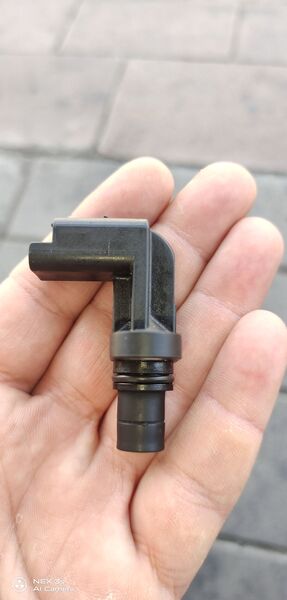

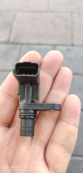

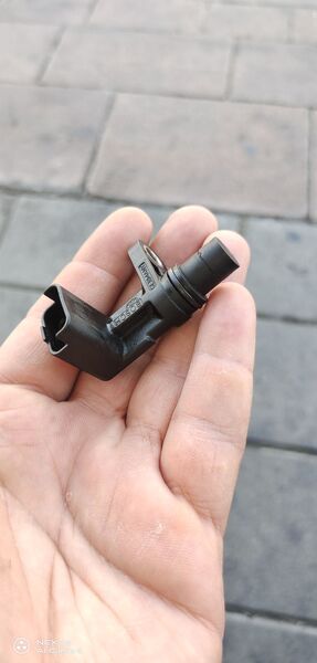

נכנסתי לאתר חלקים של סיטראון וכמו בתמונה חלק מס 5 רשום שזה החיישן קאמשאפט הגיוני ? צריך להגדיל את התמונה רשום למטה
איתור חיישן קרנשאפט citroen ds4 2013 so chic
sonego78 פרסם הודעה בנושא של sonego78 בתוך טכני, אחזקה וטיפולים
תודה Attach engine volume DS4 SO CHIC 1.6/163: model No. VF7-NX5FMA-CY626885 : VIN -
שובר את הראש כבר תקופה ארוכה איפה ממוקם החיישן ברכב הזה ברחבי הרשת אין מידע אם מישהו יכול להוציא לי מידע דרך תוכנה של מוסכים אשמח מאוד תודה מראש
שלום מדובר בסיטרואן DS4 2013 אני שואל בעקבות מנורה צהובה בדק מנוע שנדלקה מאז המנוע חסר עוצמה לא עובר את ה 50 חיברתי סורק הביא לי תקלה מס p1339 חיישן קראנק החיישן שיש ברכב של חברת בוש כרגע מחפש אותו בירושלים רק לאחד יש תואם ספרדי 180₪ בדוק כרגע באתרים מחול אם אמצא יותר זול אזמין . בארץ יקרנים 🤣 תודה ונקווה שזאת באמת הבעיה זה החיישן שיש כרגע ברכב
