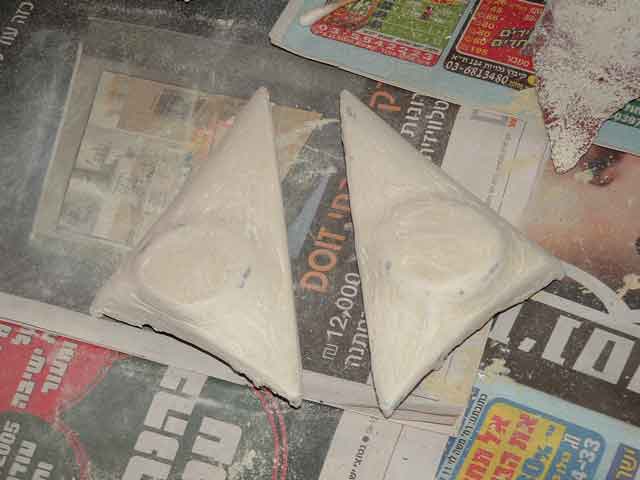

בניתי תושבות לטוויטרים מפיבר גלאס
lanosforce פרסם הודעה בנושא של lanosforce בתוך פורום אודיו ומולטימדיה לרכב
בגדול הייתי יכול פשוט להבריג את התושבות בלי שום בעיה, נכון - אבל אני הייתי צריך את הזווית הזאת וזה עושה הבדל - זה הבדל קטן אבל ברגע שאתה שם אליו לב אתה מרגיש בשינוי בצליל ברכב - תנסה את זה תשב ברכב שלך ותתחיל להזיז את הטוויטרים עד שתקבל את האפקט שהכי מצא חן בעינייך - תשים לב מה קורה כשאתה יושב בכסא של השוטגאן (זה שליד הנהג) ואתה משחק עם הטוויטרים - זה משחק מעניין ויש לו תוצאות. -

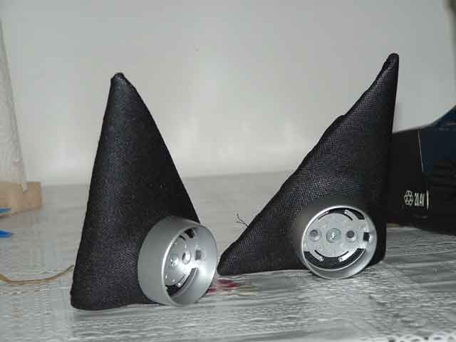

בשביל הזווית... בהתחלה גם רציתי לעשות משהו שקוע ופנימי אבל הכוסית שבה הטוויטר אמור לשבת ממש לא היתה נוחה לעבודה על הכיסויים של חיבורי המראות -אז הלכתי לפחות על הכוון של ליצור זווית כדי למנוע מהטוויטרים לפנות ישירות אחד אל השני וגם כדי לכוון אותם יותר למרכז הרכב אבל לא ישירות אל הנוסעים. אני מקווה שזה באמת ייתן את האפקט - לפני שבניתי את הזווית ישבתי ברכב עם חבר וכיוונתי את הטוויטרים עד שהעתי לרמת שמע שמצאה חן בעיניי. -

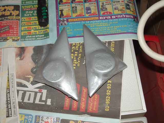

תודה! כן זה הכיסוי הפנימי של המראות. -

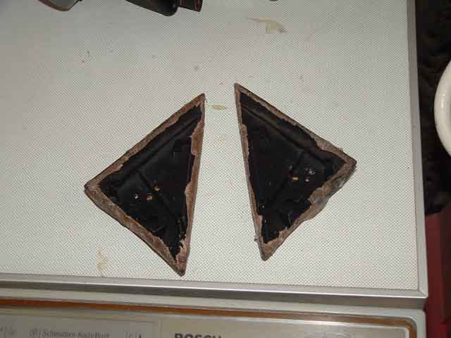

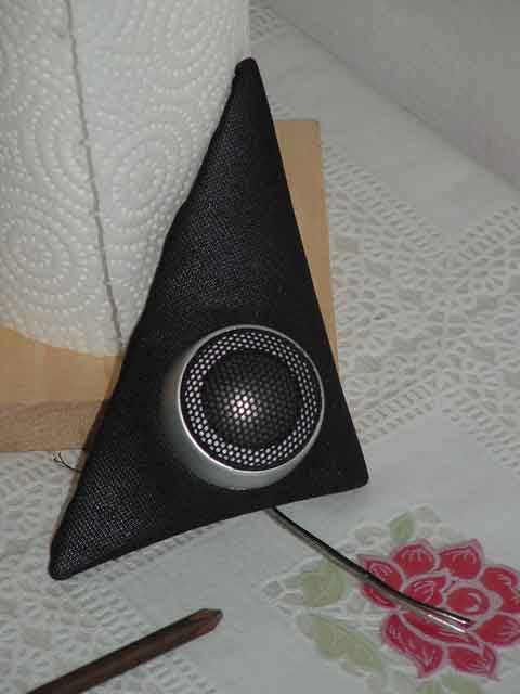

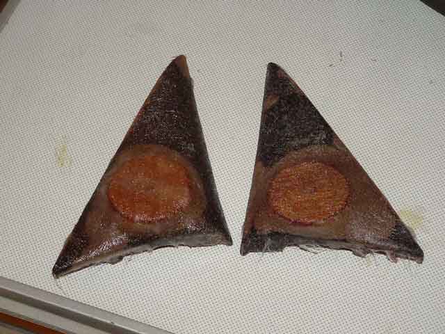

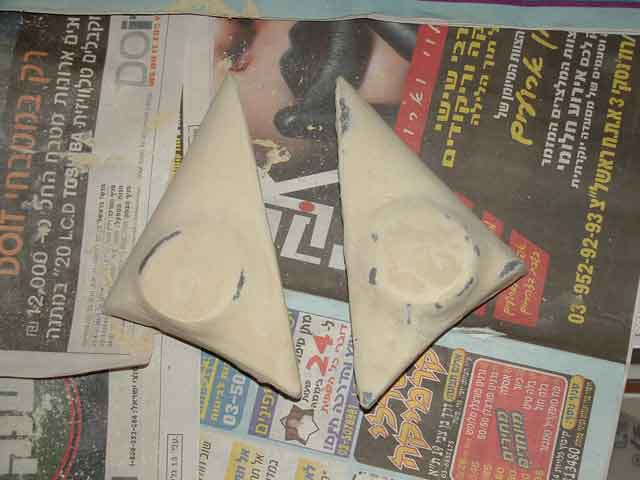

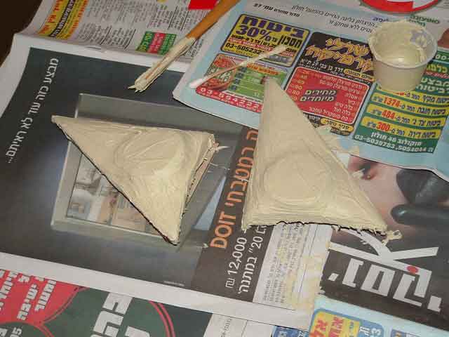

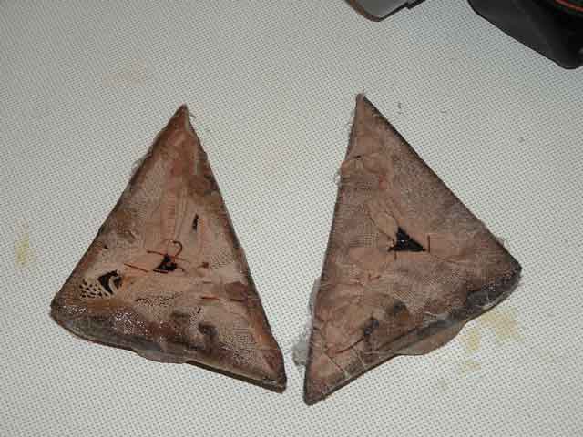

שלום לכולם, סיימתי לבנות את התושבות לטוויטרים, צירפתי תמונות לגבי תהליך ההכנה - יצא פיצוץ! סוף הדרך! אבל יש לי בעיה אחת - גם אחרי שייבשתי לחלוטין את התושבות הן עדיין מסריחות בטירוף מהשרף של הפיבר ומהספריי דבק - למישהו יש מושג כמה זמן הריח הזה מחזיק מעמד??? אני אוסיף עכשיו לאט לאט את התמונות... שלוש הודעות...
