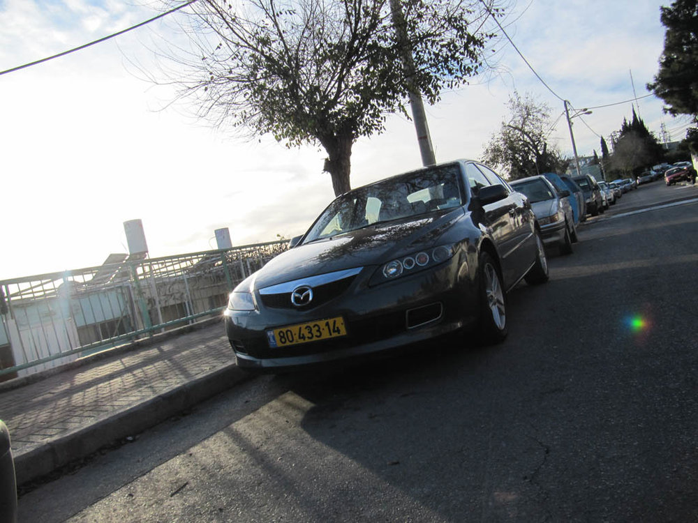

מאזדה 6 שנת 2006 עלתה לכביש בנובמבר 2006 . הרכב דגם לקצ'ורי 5 דלתות .(הכי מפואר למנועי ה2 ליטר+וישר בחלון האחורי) מנוע 2000 טיפטרוניק . 4 גלגלים מגזיום+ גלגל מגנזיום תואם בספייר-מקורי! צמיגי פירלי s6000 בני שנה וקצת-במצב מעולה . הרכב יד שניה (יד ראשונה ליסינג נהג יחיד-מנכ"ל מבוגר של איזה חברת הייטק) הרכב נקנה עם בסביבות ה-46000 ק"מ ב- יוני 2007 מחברת אלדן . צבע אפור עכבר-הצבע שמור מאוד+ווקס פעם בכמה חודשים . הרכב ללא תאונות כלל-צבע מקורי עד טיפול ב-75000 ק"מ הרכב טופל במאזדה מורשה-עקב טיפולים יקרים להחריד במורשה, כל טיפול ניקנים חלקים מקוריים כולל שמנים, פילטרים ובלמים ומטופלים במוסך מומחה . הסלון הפנימי כמו חדש-בעל הרכב לא מעשן ולא מעשנים ברכב . לרכב אין תקלות כלל! למעט טיפולים סדירים ! הכל תקין ועובד ולא שבור או קרוע! אפשרות החלפה על רכב משנת 00' בתוספת תשלום, אפשר גם ידני/ג'יפ מחירון 82500 לוי יצחק משוכלל, מחיר נידרש 81000- גמיש מעט לפרטים: 0521566051 / 052-6800043
