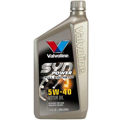

אני לא יודע למה אנשים מחפשים לחסוך בשמן מנוע... זה היה תמיד תמוהה בעייני... תשקיע פעם בכמה חודשים בשמן איכותי, סנטטי מלא ואם לא אז לפחות מחברה מוכרת ותשמור על חיי המנוע שלך. מה שזול עולה בסוף יקר וזה לא סתם משפט! אצלי ברכב Polo 6N2 2002. שמן סינטטי מלא של Valvoline 5W-40 אומנם עולה 180 ש"ח לגלון 3 ליטר אבל שווה כל שקל! לאחר אלפי ק"מ השמן זך וצלול כמו ביום בו הוכנס למנוע בטיפול אחרי פלאשינג!
