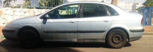

  11. אהלן, הרכב היה מאד נמוך, בעיקר מקדימה והפריע לנסיעה עם מהמורות רבות. לאחר ייעוץ מקצועי ואדיב מהפורום ביצעתי תיקו של הקורקטור הקידמי. הזזתי את הקלפטה 2.5 מילימטר לכוון סרן אחורי. הגובה הקידמי לאחר התיקון נהיה מאד גבוה...... תמונה מצורפת. מאד נוח לנסיעה, לא נסעתי עדיין בין עירוני אני מניח שישפיע על צריכת הדלק. האם לדעתם הגובה בסדר או שצריך להתעקש ולתקן חזרה 1 מ"מ בקלפטה? תודה רבה למנוסים עם סיטרואן שיענו!!!!
