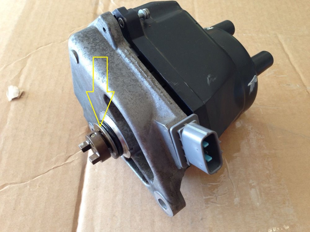

  18. כנראה שהכנסתי המגרעת של הרוטור של הדיסטביוטר לא היה מול גל הזיזים והידקתי חזק עם הברגים וניסיתי להניע ולא הניע כנראה התעקמה השייבה ואז שנגעתי בה היא נשברה לגמרי, היא לא חלק מבית מפלג היא בפני עצמה והיא צמודה ל-O RING
  19. לא מצאתי אפשרות לערוך. יש לי בעיה עכשיו חמורה כנראה קרתה בעקבות התקנה לא במקום של הרוטור, נשבר לי השייבה מברזל הזאת: האוטו כרגע מושבת, אשמח לעזרה: מאיפה אפשר להשיג כזאת או שייבה תואמת באותה מידה או שאני צריך דיסטרביוטר חדש בגלל זה ? האם זה קרה בגלל התקנה לקויה של הדיסטרביוטר ?
  20. האוטו בחתימה. הוצאתי היום את הדיסטרביוטר לצורך החלפת O-RING, יש לי שאלה, כאשר אני מחזיר אותו זה הרוטור צריך להיות בידיוק כמו שהוצאתי אותו אחרת האוטו לא יניע ? תודה.

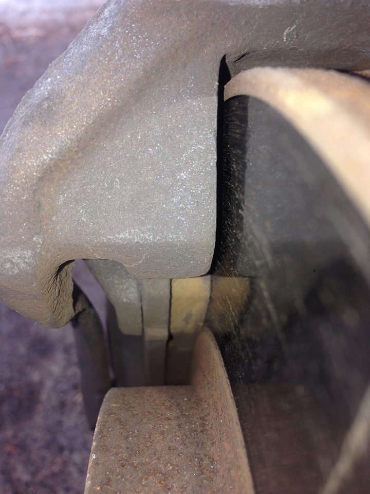

  22. אם ביכולתך להביא את החלקים איתך, זה יהיה עדיף, כי 1200 לפני מע"מ רק על עבודה, אז מחיר החלקים יהיה קרנבל שלם.

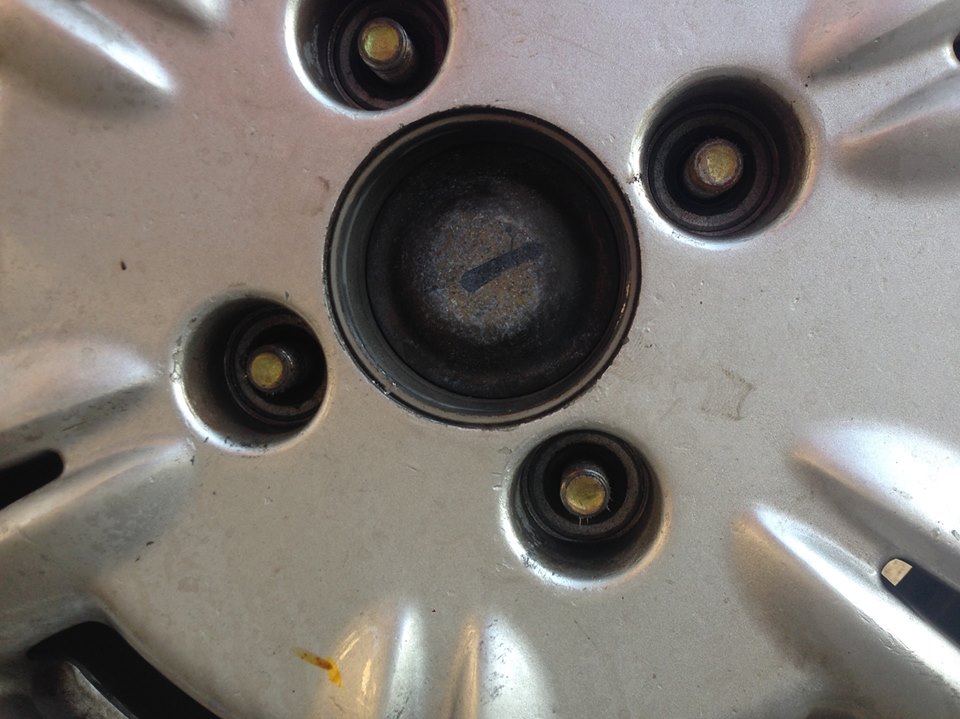

  24. בזוג הגלגלים הקדמיים, אותם ג'אנטים בדיוק, יש כאילו אום גדול מאוד באמצע והוא בלי הנאבה הזאת שמכסה אותו, אבל הג'אנטים יוצאים כמו גדולים בלי לפתוח את האום, האחוריים זה כאילו תקוע אבל אני פוחד למשוך חזק מדי.
  25. שלום יש לי אקורד, רציתי לפתוח את הגלגלים האחוריים אבל גיליתי שהם נעולים במין ברזל מוזר באמצע שאין לי מושג איך פותחים אותו/מה הוא בכלל. רציתי לדעת אם מישהו נתקל בכזאת נעילה? או מאיפה אפשר להשיג מפתח? או שלא צריך בכלל מפתח והגלגל סתם תקוע וצריך לנסות חזק יותר או עם איזה מוט? ועל הדרך, עוד שאלה צילמתי את הרפידת ברקס הקדמית שלי רציתי חוות דעת האם שי עוד בשר או שצריך להחליף? תודה.
