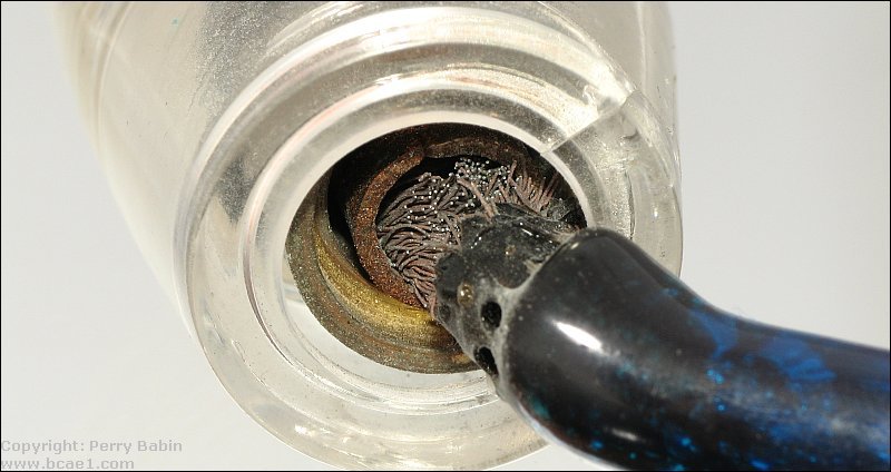

pashok.tr כן זה מפצל מצוין, היות והוא יוצא ישירות מנקודת הפיצול, לכן כול הכבל שלאחר הפיוז מוגן לכול אורכו עד למגבר. אני ממליץ לך להרכיב סופיות אלומיניום או נחושת בקצוות המגולפים של הכבל מתח הראשי בכניסה למפצל, וגם על הכבלים ביציאה. על מנת להגדיל את שטח המגע למקסימום ולהקטין את ההתנגדות שעלולה להווצר עקב מגע לא טוב. תוכל למצוא אותם אצל כול חשמלאי. חשמלאי רכב או בחנוית חשמל. במידה ואין לך לוחץ סופיות אתה יכול להדק את הסופיות עם פלייאר ולאחר מכן הבורג של המפצל כבר יעשה את שאר ההידוק. רק תוודא לאחר כול חיבור כבל שהוא מחובר כראוי ולא משוחרר בהדקי המפצל. RHAK123 יש לך מזל גדול שלא אירעה לך תקלה ברכב בשנים שככה זה היה מותקן. היות ושמת מפסק של 200A שמיועד לכבל 2GIG כשבפועל היה לך כבל 4GIG שיכול להעביר זרם מקסימלי של 125A לפני שהוא מתחיל להתבשל. במקרה והיתה צורך 180A מהמערכת שלך הכבל היה מתבשל והמפסק לא היה מנתק את הזרם. ולגבי שאלותך: 1 כן בוודאות אני יכול לומר לך שזה חתיכת צוואר בקבוק מה שחיברת. ורוב הסיכוים שהכבלי מינוס שחיברת הספיקו להתבשל קצת בהדקים שלהם למגבר ולגוף. הכבלים של המינוס והפלוס לכול מגבר חייבים להיות זהים בגודלם. הסיבה היא פשוטה. כדי ליצור זרימת חשמל. חייבים לסגור מעגל חשמלי.במקרה הזה הצרכן הוא המגבר. והוא מחובר בטור למצבר. כלומר הזרם שנכנס מהפלוס יוצא מהמינוס אל השלדה וחוזר דרך המצבר. כשאתה מרכיב כבל מינוס קטן יותר אתה בעצם יוצר התנגדות גדולה יותר במעגל החשמלי ומעמיס עליו מבחינה טרמית. כלומר הכבל הקטן יותר מתחמם יותר. למעשה במקרה של עומס יתר הכבל הקטן יותר יהיה בתפקיד הפיוז, והוא ישרף ראשוון לפני הכבל העבה שלפניו. מעבר לכך כשאתה מעמיס את המגבר הוא מתאמץ יותר היות והכבל מינוס שלו מתפקד כנגד נוסף. נגד נוסף=מפל מתח נוסף מה שגורם למגבר לנפילות מתח ולירידה באיכות הסאונד בפיקים גבוהים של באסים ומיידים. לאחר שתחליף את הכבלי מינוס ל4 GIG אני מבטיח לך שפתאום תגלה שאתה יכול להגביר יותר את המגברים והסף שבו הצליל מתחיל להתעוות עלה לווליום יותר גבוהה.והבס ישמע יותר עמוק ואיכותי. 2 הפיוז מיועד להגן על הכבל (+) מהתכה במקרה של קצר לגוף הרכב (-). בזמן זרימת זרם במוליך נוצר חום. ובמקרה של קצר בעצם נוצר לך מעגל חשמלי ללא התנגדות בכלל מה שגורם לזרם חזק מאוד. זה כמו שתקצר את שתי הדקי המצבר. הזרם שנוצר במצב זה הוא מאוד חזק ויכול להתיך את הכבל מהחום שהוא יוצר אם אין פיוז שיגביל אותו. (ראית פעם איך רתכת עובדת? זה אותו עיקרון רתכת זה מכשיר שמבצע קצר מבוקר על מנת להתיך מתכת על ידי החום שנוצר בזרם חזק ובמתח נמוך על מנת שמי שעובד איתה לא יתחשמל.) במידה ואתה מפצל את הכבל מתח הראשי לכבלי מתח קטנים יותר אז שטח המוליך שלהם יתחמם יותר מהר לעומת הכבל הראשי ולכן כדי להגן עלהם מהתכה ושריפה (ריתוך) יש לשים להם פיוזים שמתאימים לגודל שטח החתך שלהם. כבל 4GIG מעביר זרם של 125A בלי בעיה ומספיק לו פיוז של 100A. אבל כבל של 8GIG מעביר "רק" 50A לפני שהוא מתחיל להתבשל ויכול להשרף. לכן הפיוז הראשי של ה100A לא יגן עליו ולכן הוא צריך פיוז נוסף בערך קטן שמתאים לו. צירפתי תמונות שתראה את ההבדל מה קרה לכבל מינוס של 8GIG שהיה מחובר למגבר שקיבל פלוס של 4GIG -
