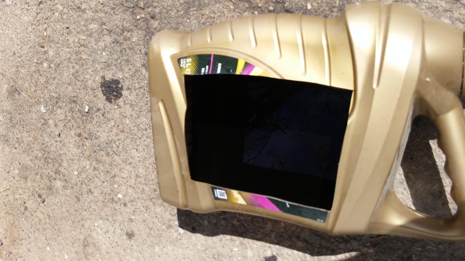

  22. היום החלפתי את השמן גיר באיביזה שלי, אני חייב לציין שאין שום אזכור לגבי החלפת שמן גיר בהסטוריה הקיימת אצלי. קניתי 3 ליטר שמן גיר febi 75w gl4{נכנס במערכת 2.3 ליטר}. נתחיל, קודם כל העליתי את הרכב על הרמפות שלי, ואיתרתי את הבורג ריקון, שימו לב שמדובר בבורג מיוחד עם אבטחה גדולה, m16 12 צלעות.. פתחתי את בורג הריקון והשמן התרוקן. איתרתי את בורג המילוי, הכנסתי צינורית שמובילה עד למעלה בתא מנוע,. בשלב הזה הורדתי את הרכב חזרה לרצפה כדי שיהיה מיושר ואני אדע מתי נשפך השמן גיר, מילאתי, נשפך קצת, הוצאתי את הצינורית וסגרתי את הבורג, הנעתי את הרכב והעליתי אותו חזרה לרמפה, חיזקתי את הברגים וראיתי שאין נזילות, קיפלתי וסגרתי הכל. זה מה שיצא מהגיר,. התוצאות? העברה חלקה יותר, לא בהרבה כי לפני כמה זמן עשיתי כיוון גיר וידית הילוכים ששיפרה דרסטית את העברות, אבל עדיין יש שיפור. לא יודע איך או מה זה קשור, יש הרגשה של יותר שקט ועבודה חלקה של הגיר.
