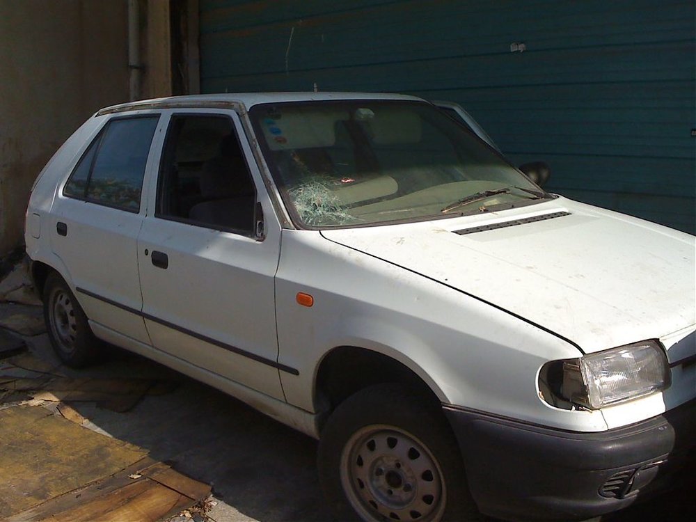

מפרסם עבור חבר. אמנם לא אספנות אך לחובבי הז'אנר. חלקים מפרוק לרכבים הבאים: 1) וולבו 240 1984 2) פורד סיירה 1.8 clx דגם אמריקאי 1991 3) סובארו לגאסי 1600 1990 4) סובארו ג'אסטי 1200 1993 5) סובארו ליאונה 1600 1994 6) סקודה פליסיה 1996 7) סיטרואן ברלינגו הרכבים נמצאים בטירת הכרמל לייד חיפה. יש ליצור קשר בפרטי. תודה. -

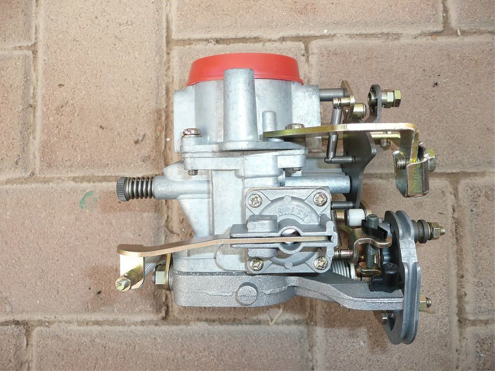

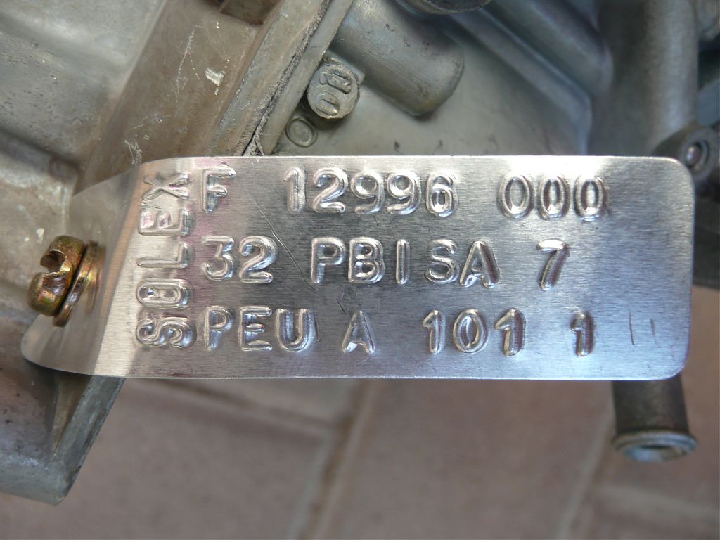

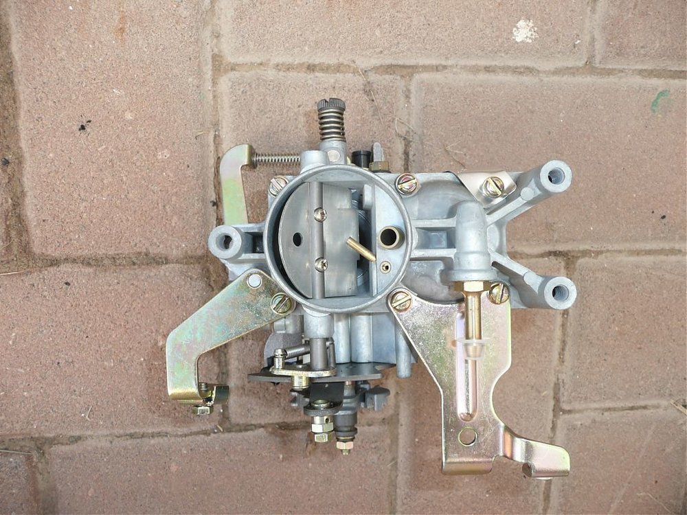

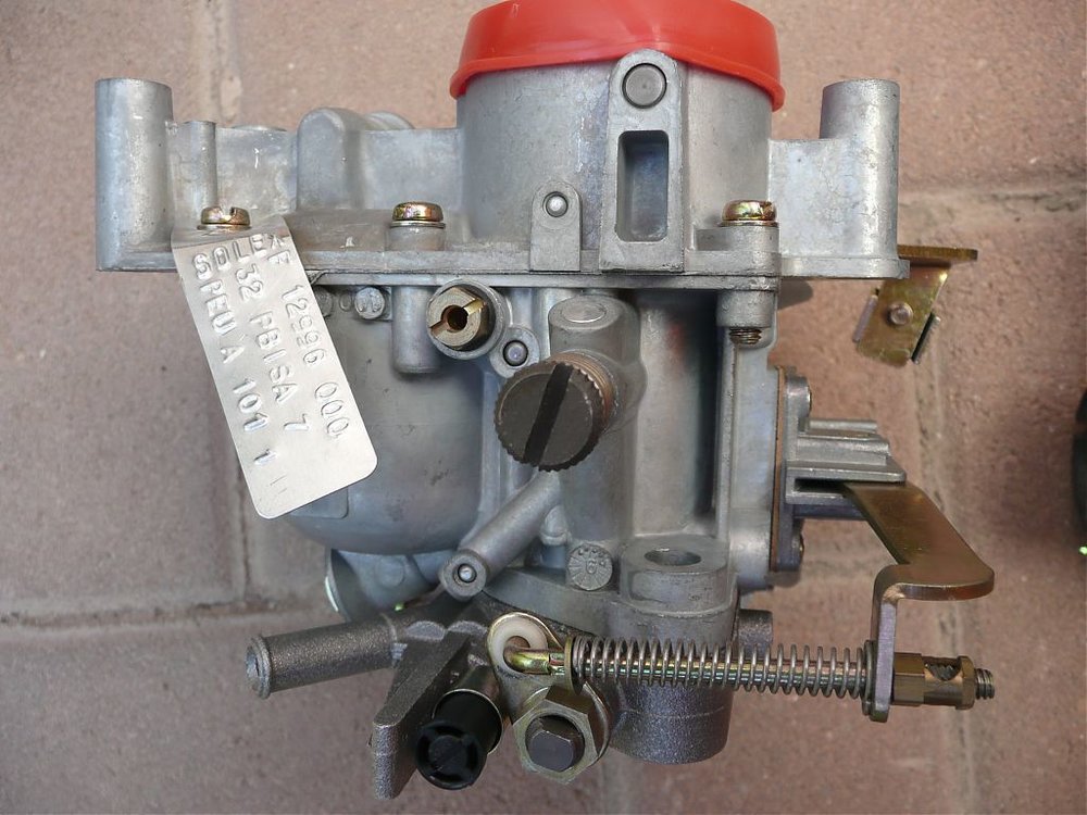

תודה למשיבים. הקרבורטור החדש מתאים ל: 1) פז'ו 104 מהשנים 80' - 77' מודל GL6 וSL מנוע מסוג XW3 בעל נפח 1124cc. 2) פז'ו 204 עד השנים 76' מנוע מסוג XK4 בעל נפח 1130cc. 3) סיטרואן ויזה שנת 80' מנוע מסוג XW3. 4) טלבו סמבה שנת 83' מודל LS GL בנפחים 950cc ו1100cc. אם מישהו מחפש, אז יש לי...

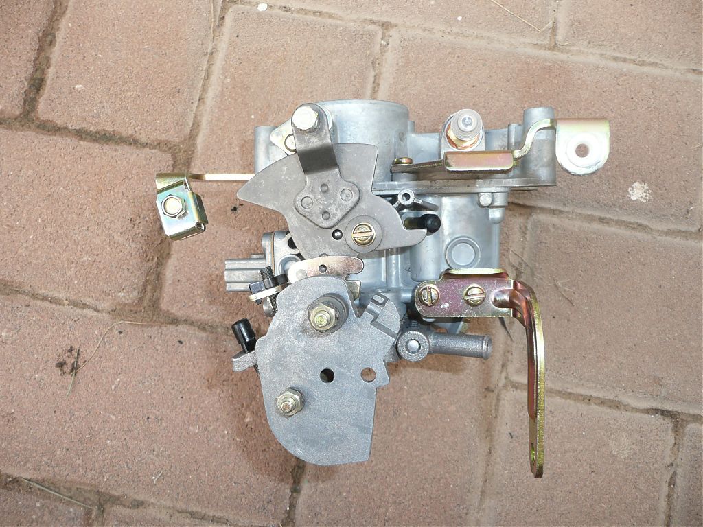

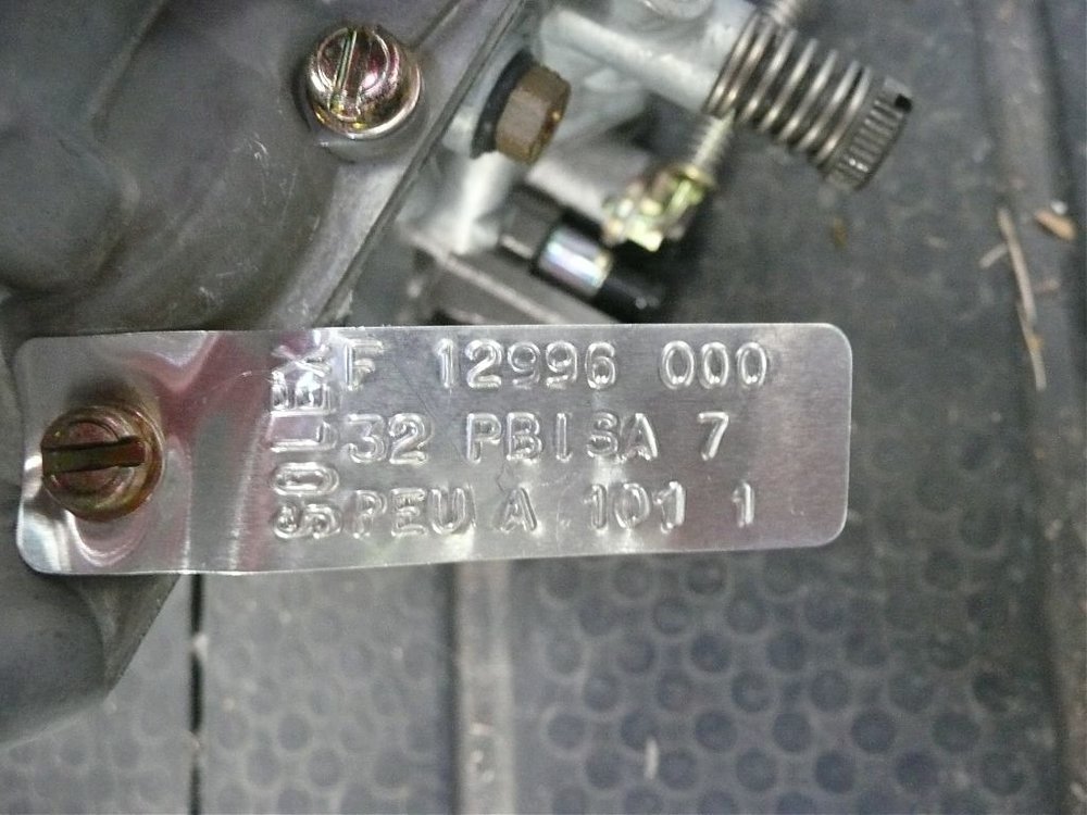

שלום למומחים, חבר טוב רכש למעני קרבורטור 32 Solex חדש מהקופסא בעלות של שיפוץ הקיים. העניין הוא, כפי שניתן לראות, שהוא לא דומה בכלל לזה שמותקן בפז'ו שלי (ראה תמונות 1 , 2 חדש מול ישן, תמונה 3 ,4 חדש תמונה 5 ישן). מי מהמומחים ידע לומר מה ההבדל בינהם? לאיזה רכבים מתאים החדש? האם ניתן להתקין את החדש במקום זה המשומש? תודה.
