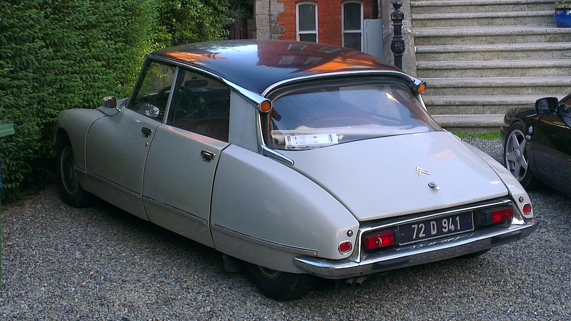

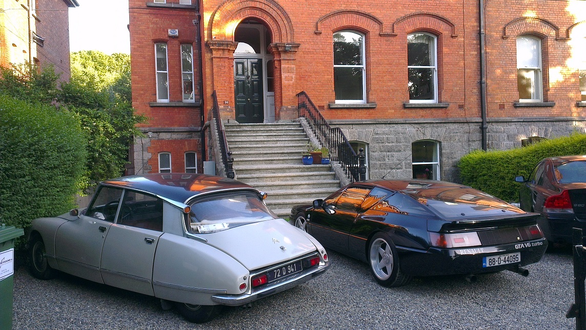

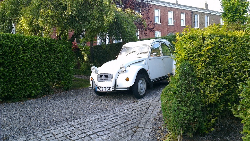

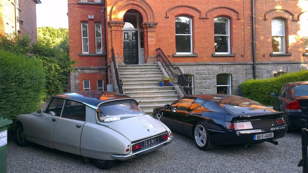

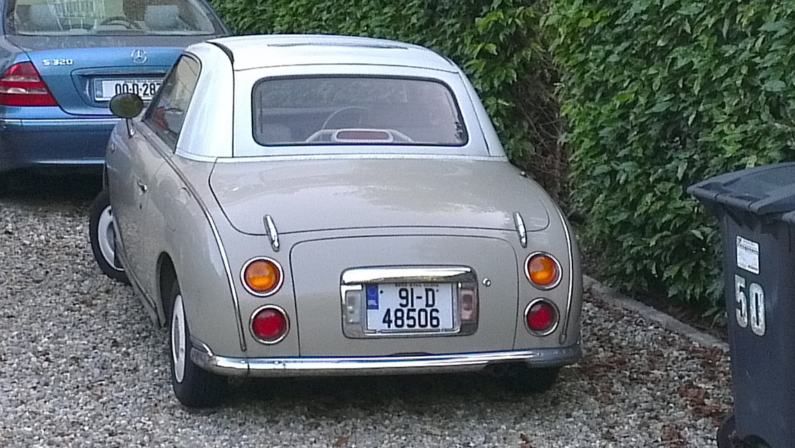

  15. רחוב אחד בדבלין: סיטרואן דה-שבו, סיטרואן DS, רנו טורבו מסוג כלשהו ועוד חיה מוזרה. מישהו?
