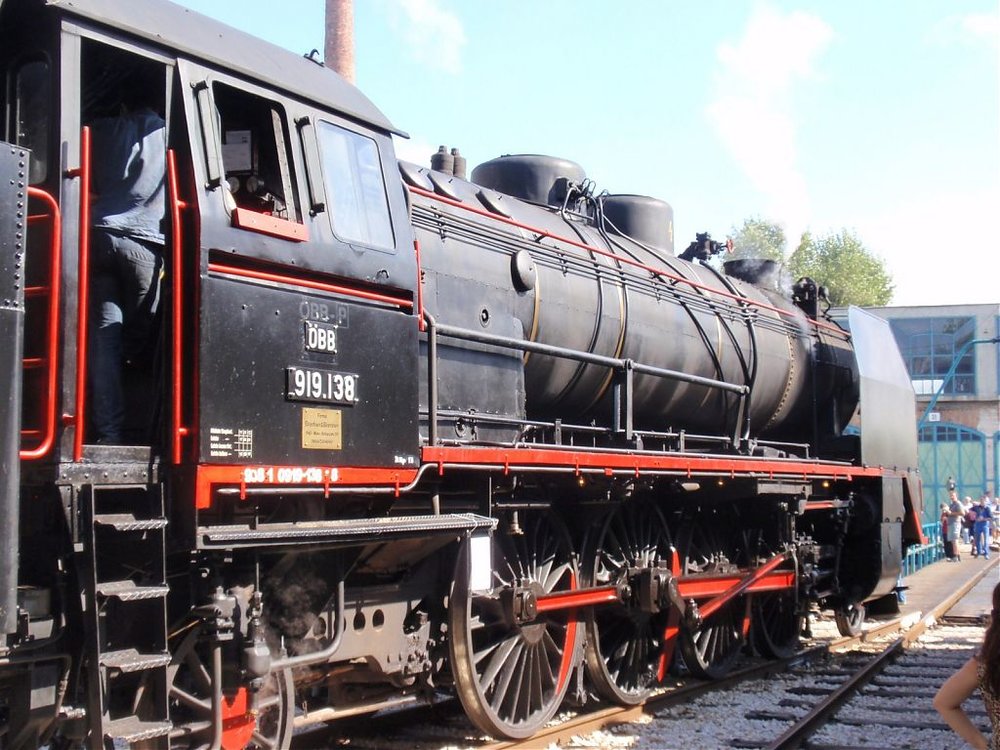

ככה סתם במקרה, בעת ביקור בבודפשט, נפלנו על פסטיבל רכבות הקיטור המרכז אירופאי העשירי. צריך לראות כדי להאמין: משהו כמו עשרים (!) קטרי קיטור פעילים, התנשפו ובאו מכל מדינות מרכז אירופה, ליומיים של עשן ושריקות. באירוע היו תחרויות שונות, כגון תחרות מיאוץ, תחרות מאה מטר בעיניים קשורות, הצלת עלמה במצוקה ותחרות מיאוץ עם בירה המונחת על הקטר. הקטרים שלא התחרו באותו הרגע רתחו להם בחניה. אין מתג OFF, אין ברז שאפשר לסגור וללכת לדוכן הבירה. מדובר על מכונות מעידן בו החשמל היה מעין תוספת נחמדה שהחליפה את פנסי הגז, לא יותר. אין גם בידוד או אביזרי נוחות משום סוג שהוא. כשאני אומר "רתחו", אני ממש מתכוון לכך: טיפוס לתא הנהג משול לכניסה למפעל פלדה, וזה כאשר הטמפ' בחוץ עמדה על כ- 20 מע' נעימות. צילמתי קצת סרטונים, תוכלו לגשת אליהם מהשרשור הבא בפורום ב"תפוז": http://www.tapuz.co.il/Forums2008/ViewMsg.aspx?ForumId=394&MessageId=145266155
