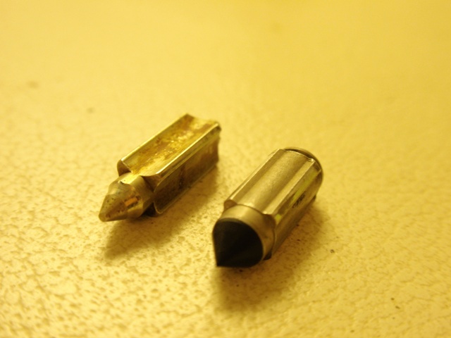

נפתח בלוג בו אדווח על התקדמות התהליך: http://blog.tapuz.co.il/FujiRabbit בנוסף, הגיעה מחט למצוף הקרבורטור, לא זהה אך מתאימה בול (תמונה) אורן

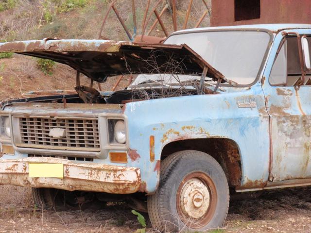

oren_hershco פרסם הודעה בנושא של Benni Haspel בתוך רכבי אספנות
טנדר שברולט, זרוק בשדה מאחורי הבית שלי. אין לי שום פרטים נוספים, אבל אם מישהו מעוניין, אני יכול לברר. אורן -

לרביט קרבורטור בסיסי של Keihin, מסוג PW24CH. ספר המכונאי שלי מתאים לדגם S601B, ושם יש קרבורטור אחר. האם הקרבורטור שלי הוא המקורי? אני משער שכן, גם בזכות הבלוג של הבחור הזה מיפן, ששיפץ קטנוע זהה: http://moribeast666.at.webry.info/theme/57b38efe7d.html באדיבות ספריי לניקוי קרבורטורים הג'יפה ירדה, ומעברי הדלק נפתחו. אין כאן הרבה אטמי גומי. אטם כוסית הדלק נראה יבש, אם כי לא מתפורר. ל- Banjo היו אטמים מאולתרים, שיושלכו לפח. לכאורה, את החלקים הנ"ל לא קשה להשיג. אבל, האם שסתום המצוף (ראו תמונה) בלוי? הקונוס בהחלט נראה שחוק, אך איך יודעים אם הוא גמר את חייו? אורן
