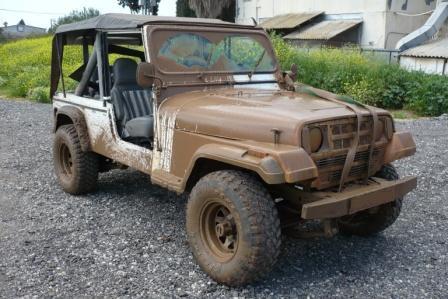

  15. פורים-שעשועי בוץ בנחל איילון (וכמו שרואים בשלב מסויים השתמשתי בחבר טלפוני )
