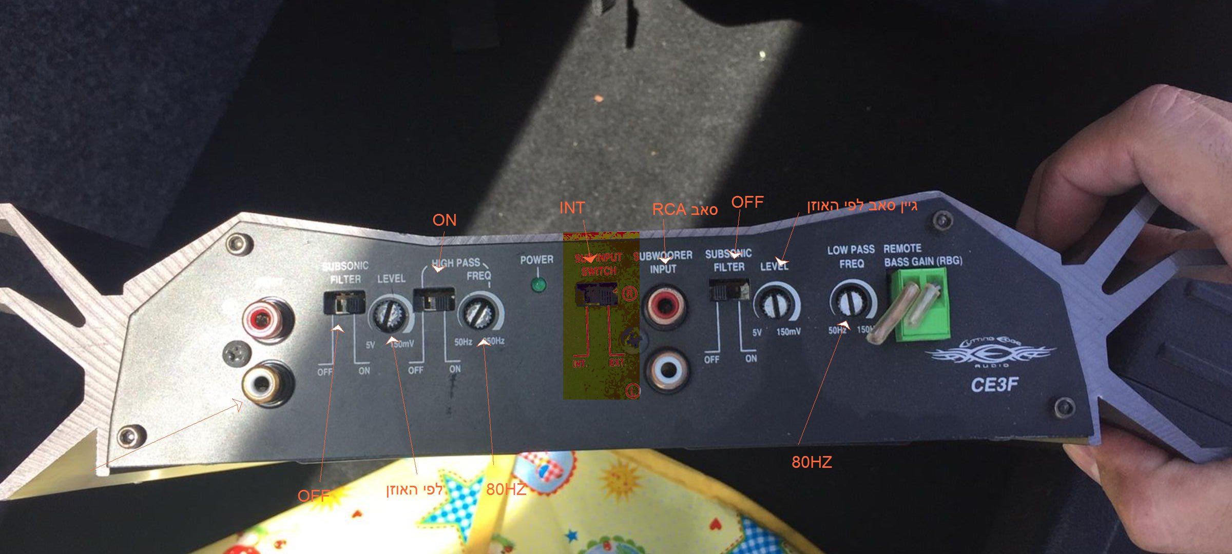

  3. יש מצב שלא יש כפתור שמודגש בצהוב בתמונה להערכתי מדובר במפצל פנימי INT אומר פיצול פנימי EXT אומר חיצוני משמע חיבור RCA נפרד להערכתי אתה צריך להעביר את הבורר ל INT ואז ה-RCA הבודד שלך ייתן סיגנל לכל המגבר גם לערוץ של הסאב וגם לערוצים של הרמקולים. שאר הכיוונים בתמונה :
  4. זה מגבר נדיר Cutting Edge CE3F מה שאתה צריך זה מפצל RCA ברור שהוא לא יעבוד על הערוצים של הסאב אם לא מחובר RCA עם סיגנל לכניסה של הסאב. אתה צריך לעבוד ללא חיתוך תדרים במערכת פיוניר ולבצע חיתוך תדרים דרך המגבר לכל אלמנט בניפרד. תעלה תמונת תקריב של הכיוונים בצד השני של המגבר ואני אתן לך הסבר.
