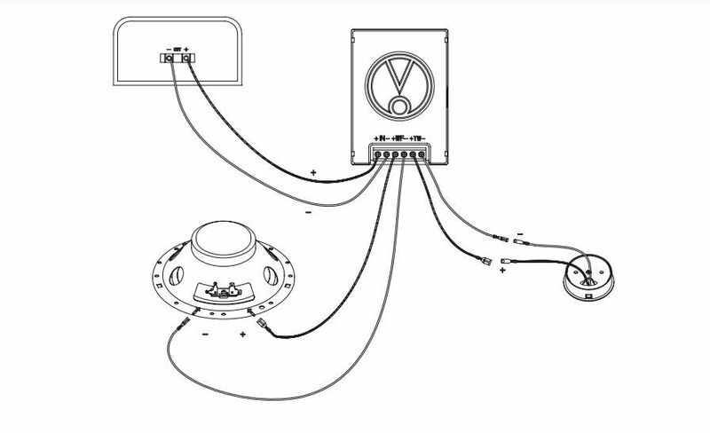

ככול הנראה כן ,אם יש לך סט קומפוננט מקורי ברכב ככול הנראה יש לך שם וופר עם קבל פשוט עליו שמשמש כקרוס מסדר ראשון וחותך את הטוויטר או שיש לך שם חיבור מקבילי של הוופר עם טוויטר מסוג פיאזו.
הקווואסלי זה פשוט יש לך חיבור פלוס\מינוס אי אפשר לטעות את הקומפוננט אתה חייב לחבר דרך הקרוס הפסיבי בקרוס הפסיבי יש לך כניסה פלוס\מינוס ויציאות פלוס\מינוס אחת למידבאס ואחת לטוויטר.
