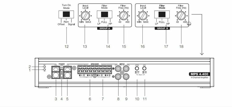

1.כניסת מיקרופון - עבור בלוטות 2.כניסת וידאו 1 - בדרך כלל עבור מצלמת רוורס 3.יציאת וידאו - בדרך כלל עבור מסכים 4.כניסת וידאו 2 - עבור התקן 2 כל שהוא -בדרך כלל מצלמה כל שהיא 5.יציאת RCA סאב- כן זה בסדר שזה יציאה אחת אם זה מחובר למונובלוק למרות שבמונו יש לכאורה זוג RCA הם מחוברים בניהם בתוך המגבר אתה יכול לחבר לאחת הכניסות במגבר לא משנה איזו אם זה היה מחובר למגבר 4 ערוצים בגישור במקרה כזה הייתה צריך להוסיף מפצל. 6.כבל רימוט - נותן הוראה למגבר לעבוד 7\8 - כניסת AUX להתקן אודיו חיצוני 9\10 יציאת RCA למגבר {במקרה שלך מגבר ה 2 ערוצים} שאלות: 1.נכון חיבור 9\10 עבור המגבר 2 ערוצים לחיבור הסט הקדמי 2.אין בעיה להשאיר אותו כמו שהוא כל עוד החיבורים לא חשופים 3.לפצל עם מפצל מתח 4.עובדים בניפרד - כל מגבר צריך כבל פלוס מהמצבר כבל מינוס לשילדה וכבל רימוט מהמערכת על מנת להתחיל לעבוד 5.עניתי 6.לפצל 7.מומלץ מאוד שלא בדלת -הדלת אינה מקום אטום למים וקורוזיה עם הזמן עשויה לפגוע בקרוס

אני ממליץ לך לעבוד רק דרך המגבר בחיתוך קרוס ולכן תבטל את אופציית הקרוס ביחידת הראש קודם כל. הפוטנציומטר במגבר יותר רגיש ומדוייק בדרך כלל וניתן להגיע לתוצאה שהיא יותר fine tuning לפי האוזן. ראשית הסאב תבדוק אם הערוצים של הסאב מחוברים לכניסה A או B במגבר {חיבור8 או 9} בדוק להיכן החוטים שלו מחוברים {6 או 7} אני מאמין שהם מחוברים ל B כי נהוג ש A בדרך כלל משמש לסט קדמי. במידה וכן בחלק העליון של המגבר מתחת לפלטה ישנם כיוונים תפעיל את המערכת ושים שיר מוכר ותוך כדי תכוון את הכיוונים הבאים עד שהתוצאה תשמע לך טובה נקודת המוצא היא : את הפילטר מוד ל -LP [17] פילטר FREQ ל - אזור 80 {18} לפי האוזן גיין - INPUT LEVEL לפי האוזן כיוון שהסאב חזק לך תסגור אותו בעדינות {16} הסט הקדמי במידה והוא גרופ A פילטר מוד ל -HP {14} פילטר FREQ לאזור 80 לפי האוזן {15} גיין - INPUT LEVEL לפי האוזן - בתיאום מול הסאב - {13} עד שנשמע לך מאוזן
אתה יכול לבצע חיתוך מקביל של הקומפוננטים ב HPF ב 120 הרץ ואת הסאב ב LPF ב 120 הרץ ,זה עקרון דומה לסטאפ SPL עם PRO מידים. אם הסאב חזק לך אין הגיון לחתוך אותו ב HPF ב 80 הרץ ,זה לא מידבאס. תבצע חיתוך LPF ותסגור מעט את הגיין במגבר בזוג הערוצים של הסאב על לקבלת התוצאה הרצויה ,במקביל אקולציה בטווח התדרים הנמוך במערכת. מנחת תפקידו להוציא יציאות RCA מיציאות הרמקולים של המערכת המקורית משתמשים בו במערכות מקוריות שאין להם יציאות RCA על מנת לחבר מגבר. וכן אתה צודק ,מנחת מנחית את הסיגנל משמע גורע מאיכות הסאונד וזהוא מצב שאינו אופטימלי בעליל ,אך בנסיבות העניין אם אינך רוצה\יכול להחליף את המערכת המקורית של הרכב זה הפתרון.מומלץ מן הסתם במקרה כזה ללכת על מנחת איכותי ככול הניתן.
