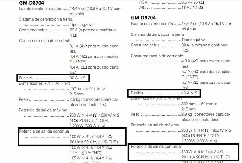

מדובר במגברים מאותה סידרה ה 9 עם הספק של 130RMS יש שוני בין המגברים וגם ערך הפיוזים שלהם שונה מהקישור ש BEEKER צרף ניתן גם לראות זאת במפרט של המגברים. בנוגע לסטאפ אז דני צודק המערכת המקורית היא נקודת החולשה כיוון שאין לה שום יכולת אקולציה וזה עוד לפני שאני מדבר על איכות הסיגנל. בנוגע לפיתרון הייתי הולך על מגבר Pioneer GM-D9704 עם פרוססור Helix – DSP Mini MK2 או שהייתי הולך על מגבר עם DSP מובנה כמו Esx qe80.6 dsp בנוגע לסט המורל הייבירד 602 סט נהדר ,אני דיי בטוח שתהיה מרוצה ממנו ביחס לתיאור שלך בנוגע לסאב מתאים שמשלים את הסאונד הייתי הולך על morel primo 104 בנוגע לאיכות הסיגנל הייתי שוקל בשארית התקציב ללכת על Mosconi AMAS-96K או על ה-AMAS LD4C החדש בחיבור אופטי לפרוססור \ מגבר שהצעתי לקבלת איכות סאונד גבוהה בהזרמת מדיה. -
