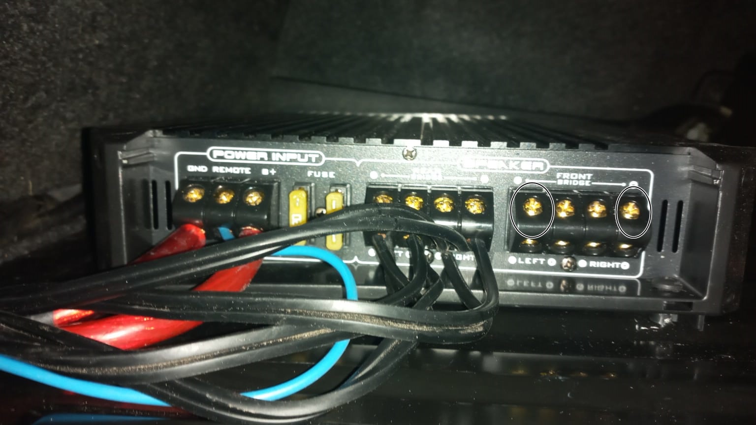

כן אתה יכול לבחור בסאב פסיבי אתה לא חייב מוגבר ,למעשה סאב "מוגבר" הוא סאב שמגיע עם מגבר מובנה ודורש התקנה דיי זהה לסאב+מגבר רגיל ,גישור אתה עושה ע"י חיבור הסאב למינוס הימני ולפלוס השמאלי כפי שסימנתי בתמונה המצורפת. ה RCA OUT הוא למעשה סיגנל יוצא למגבר נוסף אם אתה מחבר ליציאת הזאת משדר BT והרמקול האלחוטי הוא רמקול מוגבר אז כן זה אמור לעבוד למרות שכאמור זה לא מיועד לכך. בנוגע להמלצה לסאב מתאים הייתי הולך על ה 8 הזה של אלפיין בתיבה פורט מקורית https://www.google.co.il/search?q=alpine+sbg-844br&sxsrf=ALiCzsaNC8m0Qq3E3z_R9qgIh4VOTHr-0A:1664460326088&source=lnt&tbs=ctr:countryIL&cr=countryIL&sa=X&ved=2ahUKEwipnOrzlbr6AhUN7aQKHX52Cs8QpwV6BAgBEBU&biw=1366&bih=625&dpr=1

חיברו לך את שני זוגות הרמקולים בחיבור מקבילי ב 2 אום סטריאו והשאירו לך זוג ערוצים נוסף פנוי שאותו אתה יכול לגשר לערוץ אחד חזק עבור סאב בגישור הערוצים המגבר מספק 120X1 RMS ב 4 אום מומלץ לחפש סאב עם יכולת ספיגה של 150-200RMS ב 4 אום מומלץ שהסאב יהיה נציל ככל האפשר. אם אתה מעוניין בהמלצה ציין תקציב.
