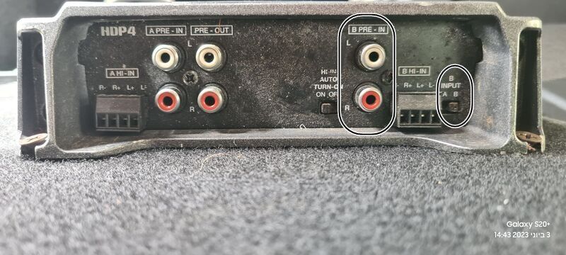

צריך עצה| צמה של RCA מערכת Android שיש בה רק יציאה לF/L קידמיים
AUDIO KING פרסם הודעה בנושא של razsrev בתוך פורום אודיו ומולטימדיה לרכב
יש לך כפתור כזה הכפתור מזין את ערוצים B בסיגנל של ערוצים A כדי לבדוק את העניין,הוצא את ה-RCA של ערוצים B והעבר את הבורר בכפתור למצב A אם כל הרמקולים עובדים = הצלחה. -
אני מבין שמדובר במגבר 4 ערוצים תשתמש במפצלי RCA לפני כן תבדוק אם במגבר יש כפתור "2CH" שמתפקד כמפצל RCA מובנה במגבר איזה דגם\חברה המגבר שלך ? -
