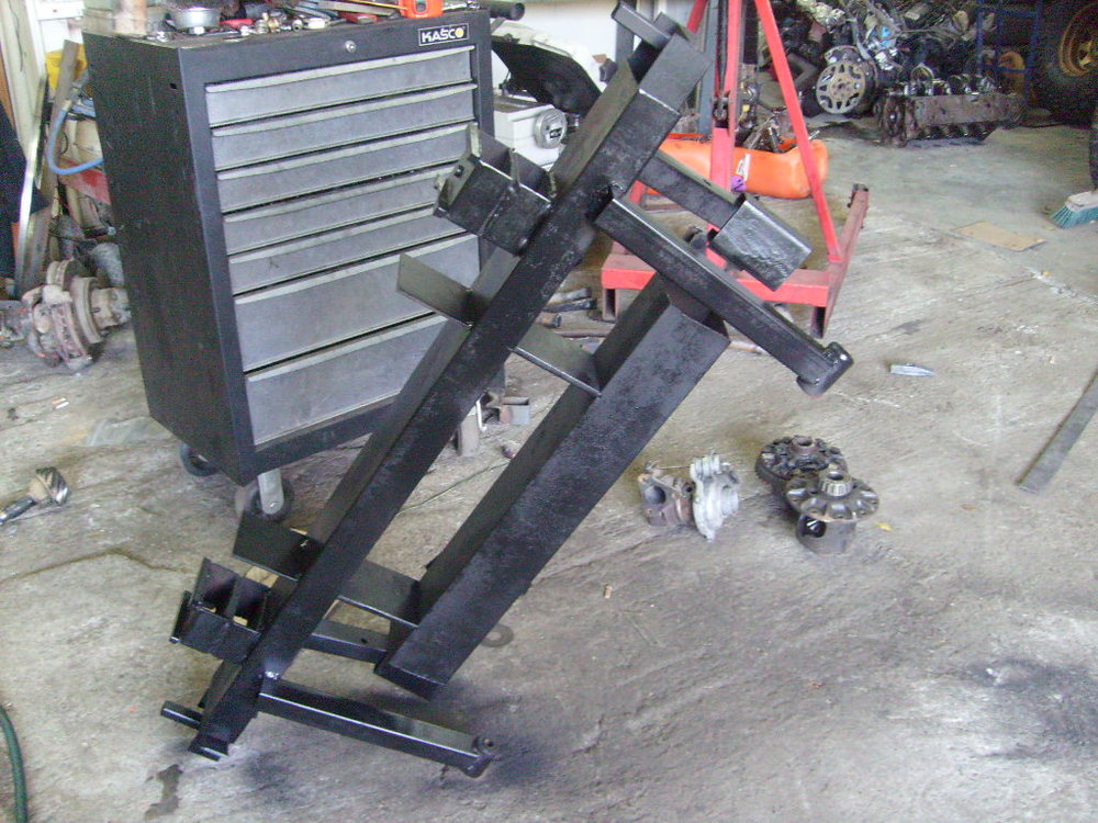

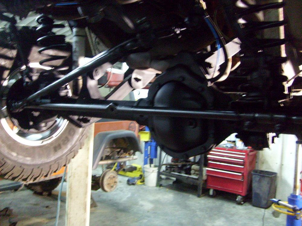

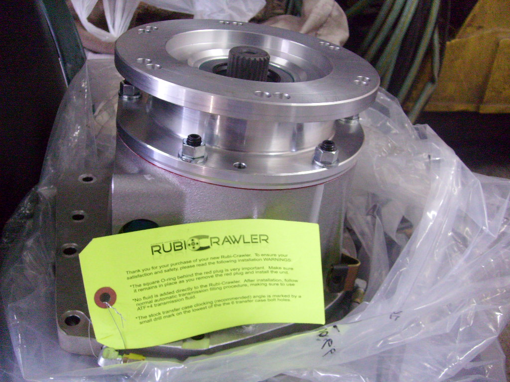

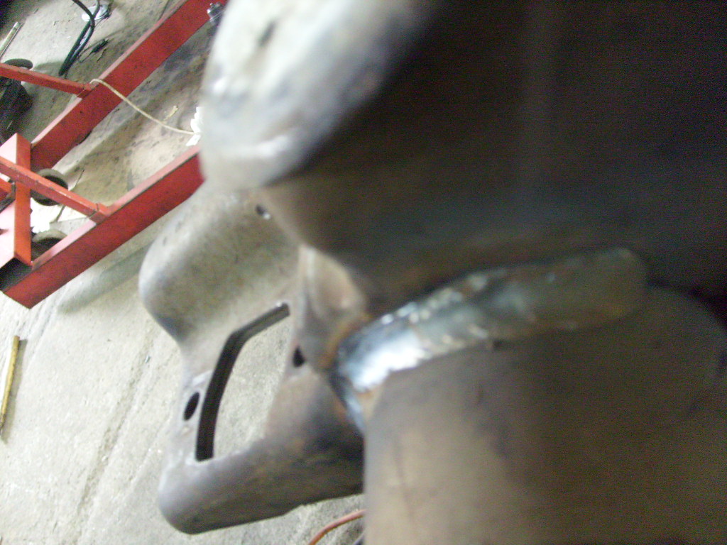

  3. טוב השלמנו את הפרוייקט הרכב מאוזן פיקס הסרנים כמו מהחברה בקרוב פרוייקט רוביקראולר לגיפJK מצורפת תמונה של החלק

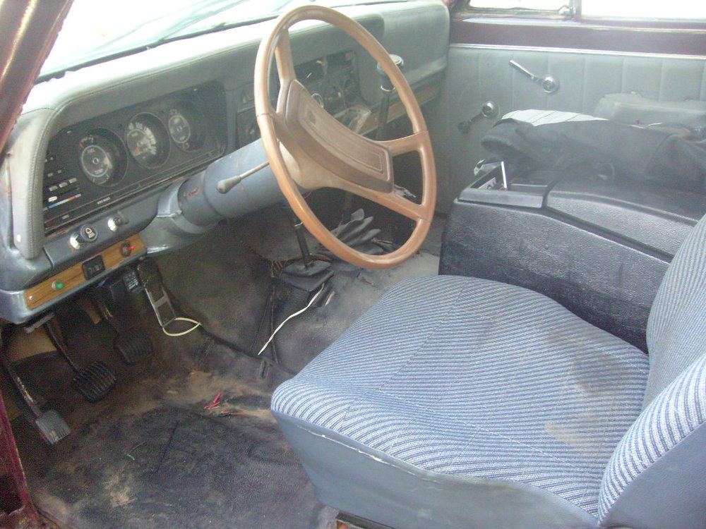

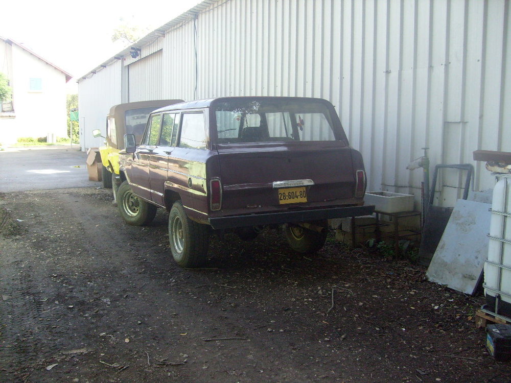

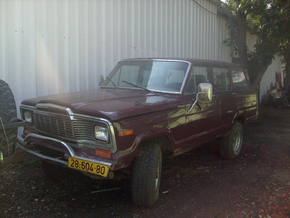

  4. יש לי רכב לשיפוץ ואני מוכן גם להכין ולממן את החלפים הדרושים אבל בסוף הרכב נישאר שלי במידה וזה מעניין הנה מספר תמונות של הרכב במצב היום במידה ואתם מעונינים יופי במידה ולא עוד שבוע אני חוזר מסין ומתחיל לקדם את הפרוייקט כולל בנייה של V8 סטרוקר שיזיז את הבהמה בהצלחה לכולם

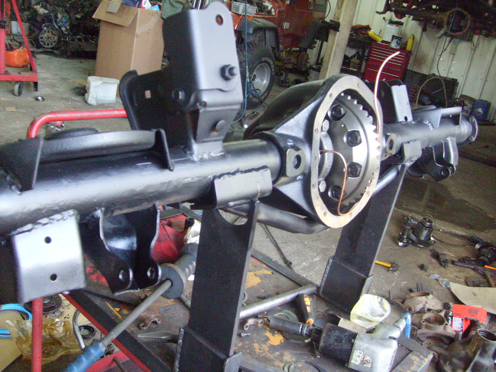

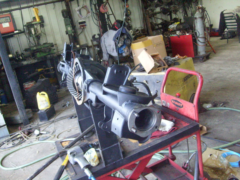

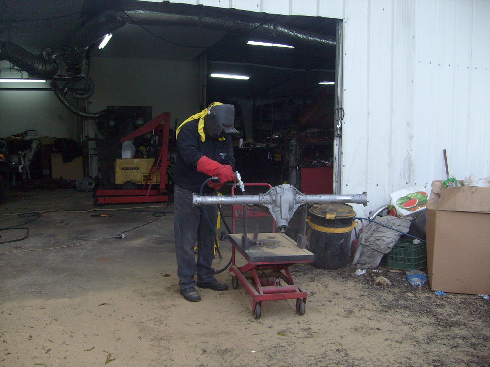

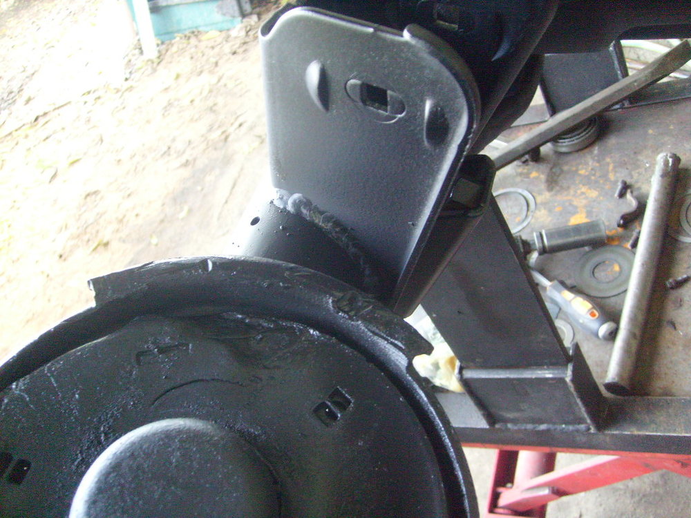

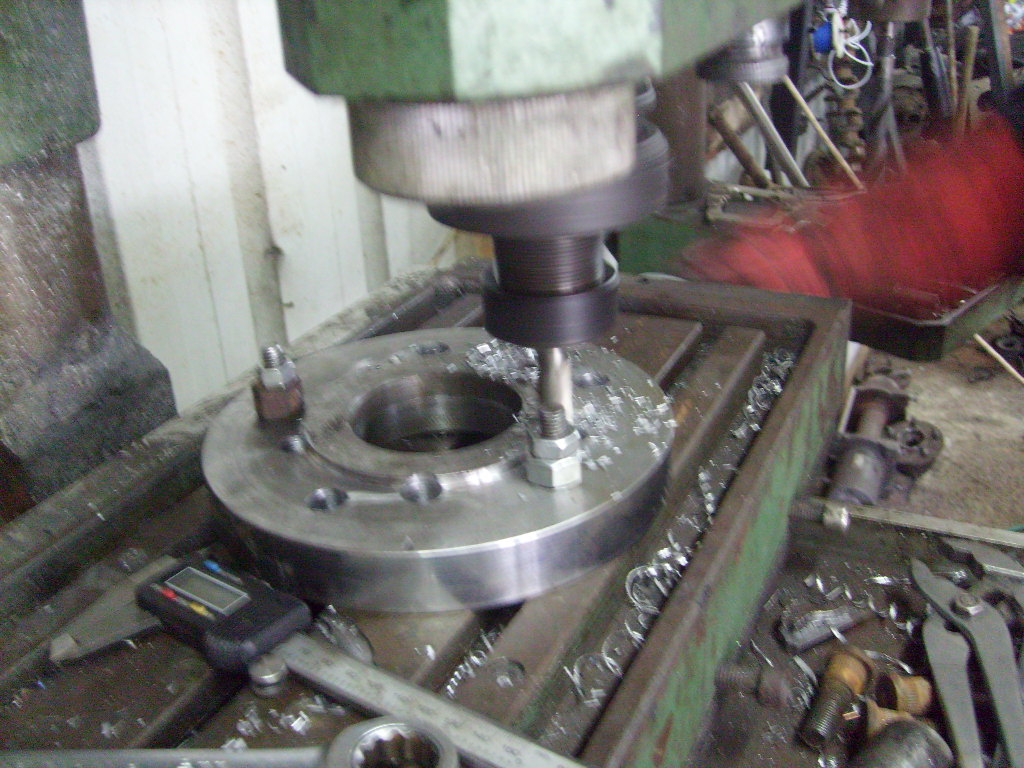

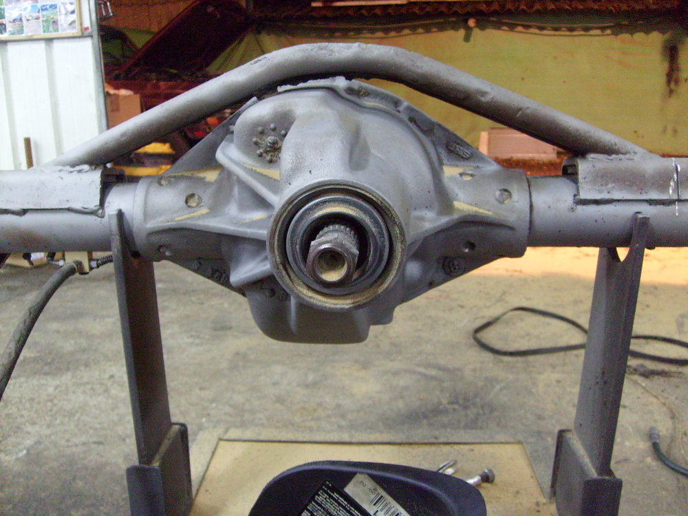

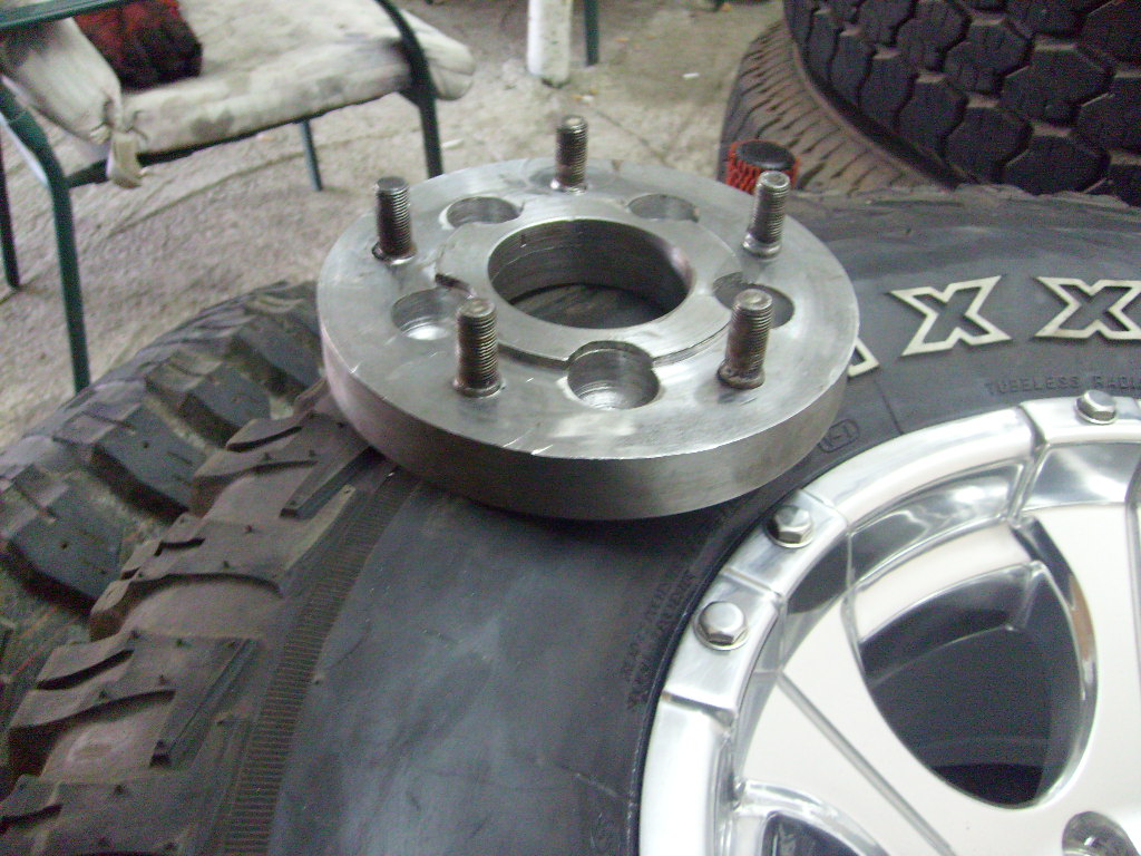

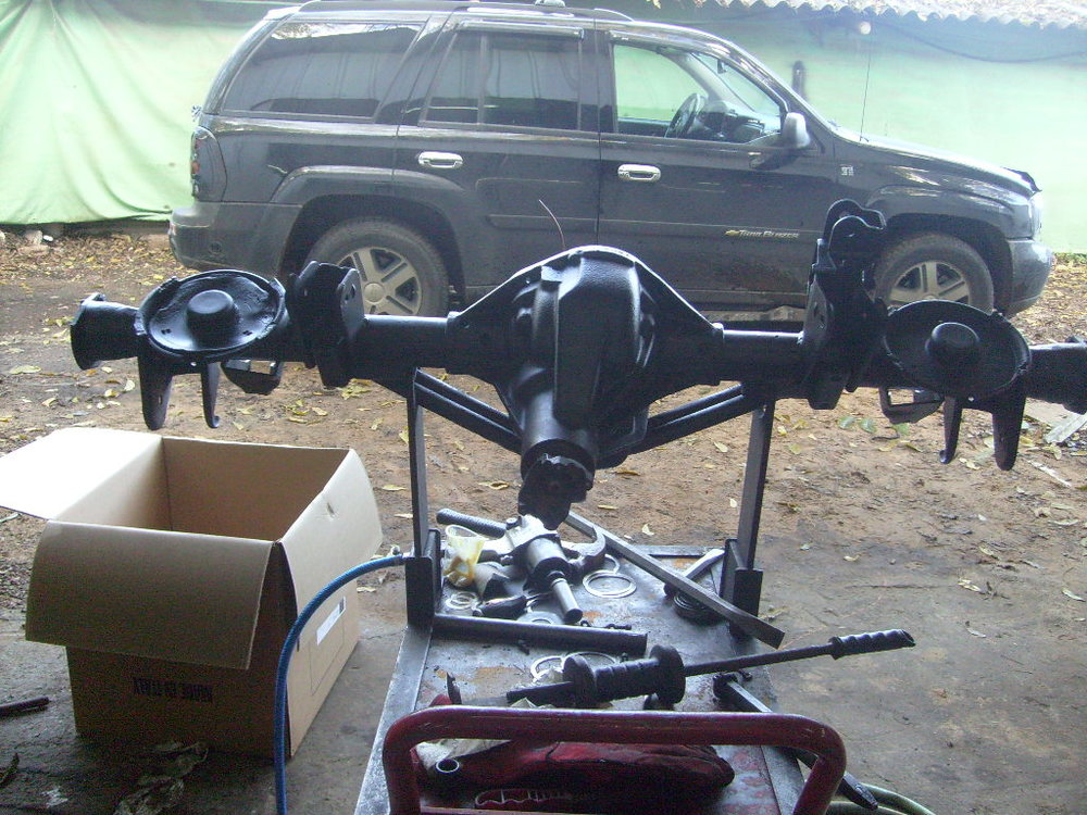

  5. טוב, כדי לסיים את הסרן האחורי היה צורך ליצר אדפטורים מסופה למעגל חלוקה של סיקס

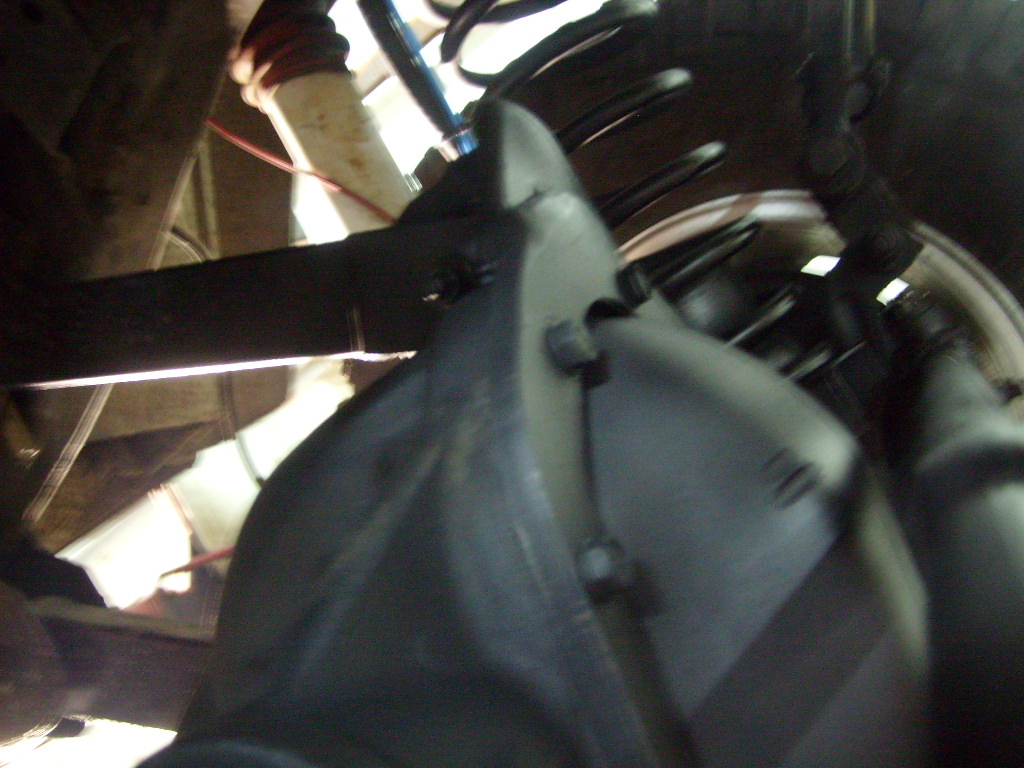

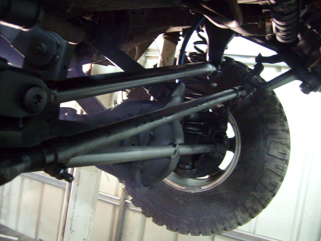

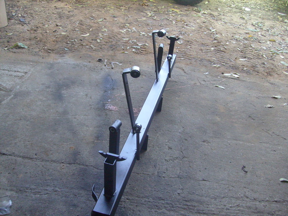

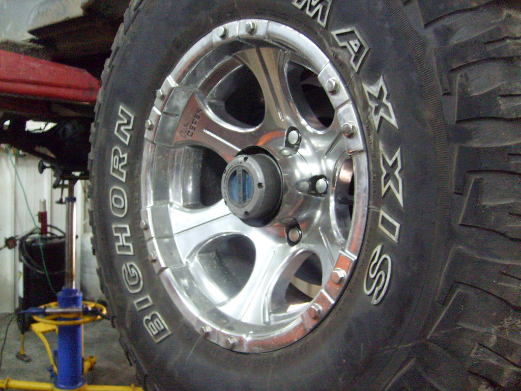

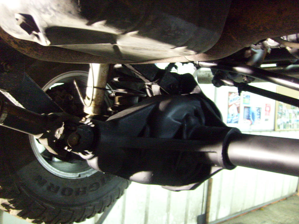

  6. הסרן האחורי מתחיל להיתלבש אופנת ARB לאחר סיום הבנייה

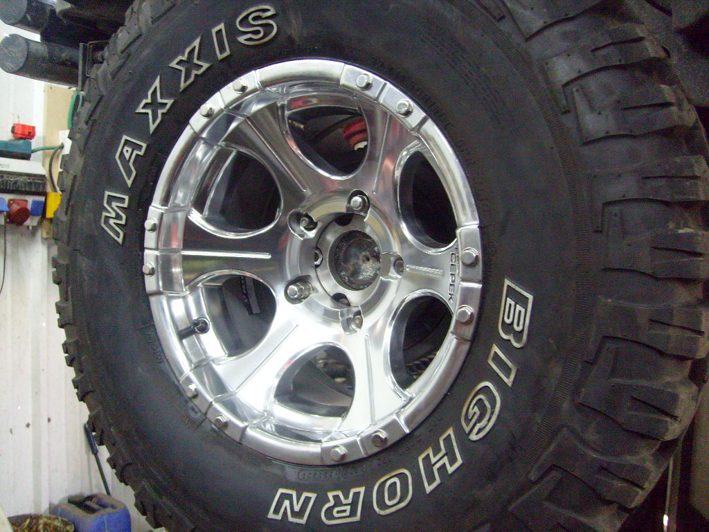

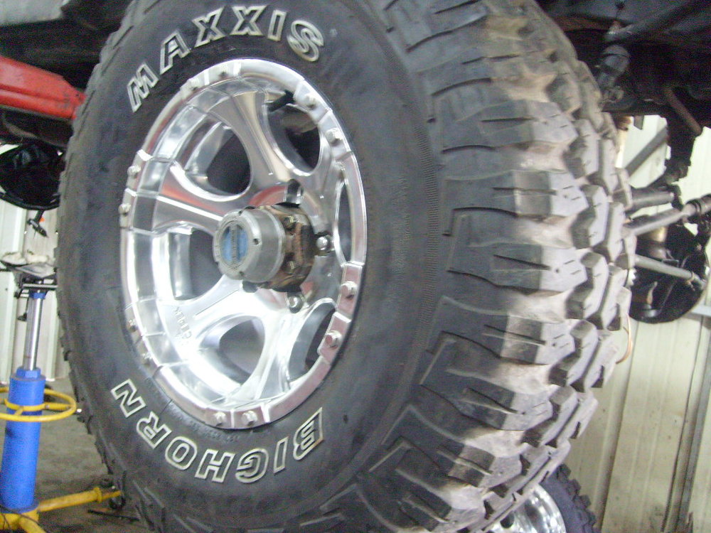

  7. הבחור מעוניין בלוקרים וקיט לוקרים יקר בנוסף סרן קידמי של רוביקון לא נפוץ בארצנו ולא זול גם בחול כך שהמחיר בארץ יקר מאוד בנוסף קטן עלינו השידרוג התוצאה הסופית סרנים דנה 44 קדימה אחורה נעולים כפול ARB כולל לוקרים מקדימה

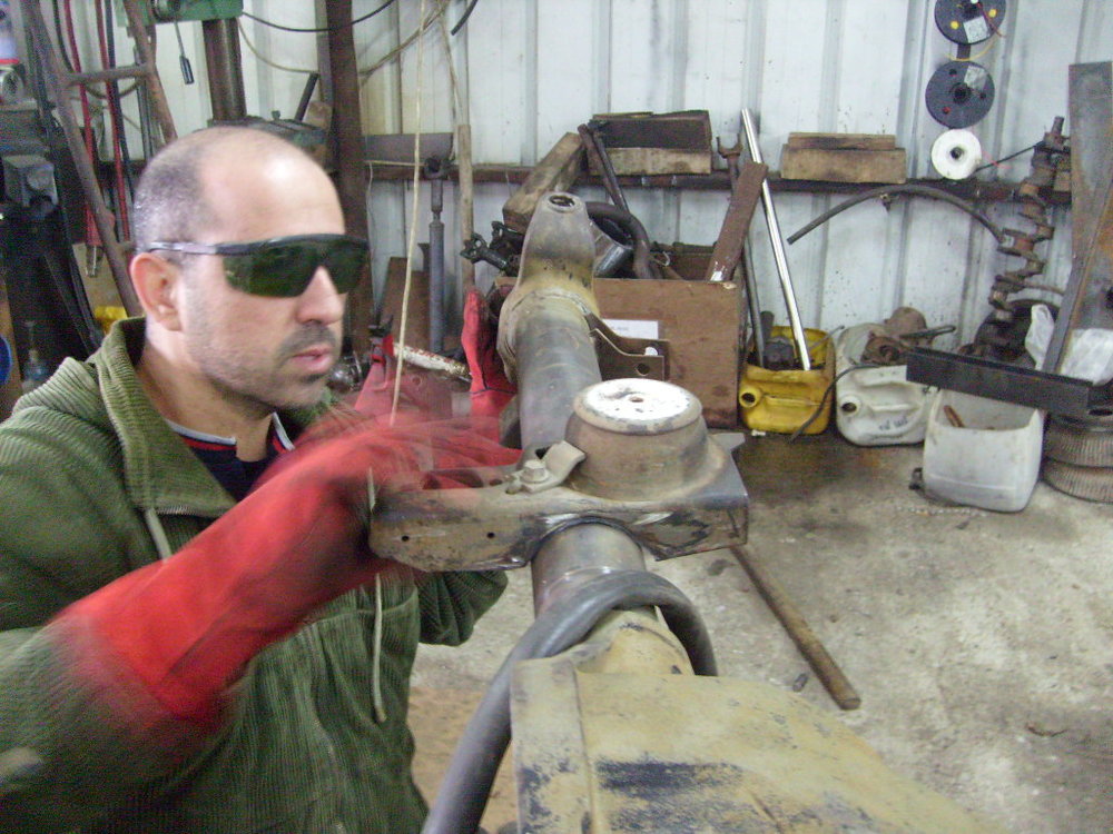

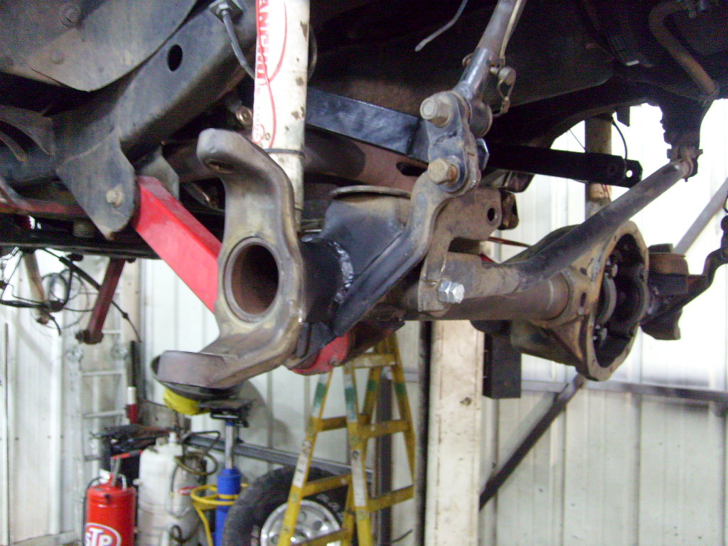

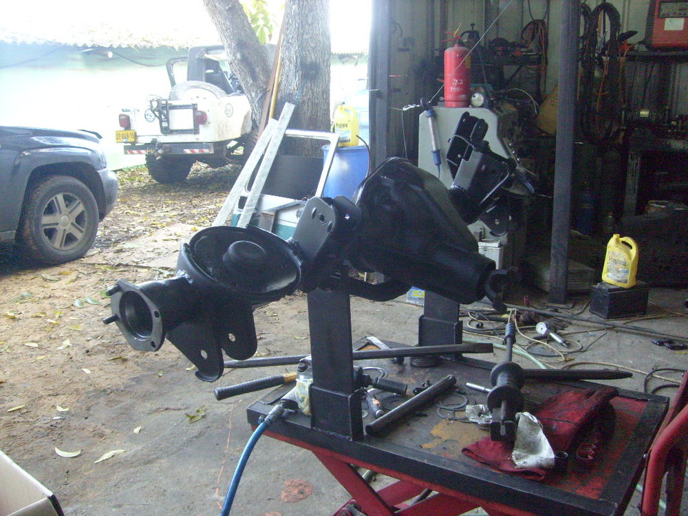

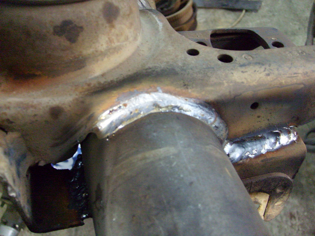

  8. שלום לכולם אני מעלה פרוייקט חדש בסדנה ובמידה ותגלו עיניין אני יעלה פרויקטים מעניינים של שידרוגים ושיפצורים שמבוצעים בסדנה . הפרוייקט הפעם שידרוג סרנים של רנגלר TJ מסרנים דנה 30 ודנה 35 לסרנים דנה 44 קדימה ואחורה. העבודה שלנו כוללת: 1 שחיטה של התושבות מהסרנים המקוריים 2 שחיטה של הסרנים המיועדים לבנייה כולל ניקוי חול 3בנייה של הסרנים בצורה מדוייקת זהה למקור 4 החלפת יחסי העברה ל4.10 5 התקנת ARB קדימה אחורה 6הרכבת מוצר מוגמר
