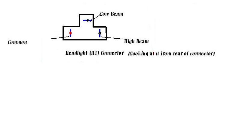

  1. עידכון מהבוקר: אוקיי ביצעתי בדיקה נוספת וכמעט השתגעתי. קיבלתי בבדיקה קריאות מוזרות ביותר. ראשית, משום מה כל הרגלים במחבר מקבלות מינוס. בדקתי רציפות עם רב מודד של כל רגל עם המינוס במצבר וגם אחת לשניה וכולן משום מה מקוצרות אחת לשניה. דבר נוסף, כשאני מדליק את אורות הדרך ומודד מתח במחבר הקטבים הפוכים !! כלומר הרגל שאמורה לקבל את הפלוס היא מינוס (הרגל העליונה בשרטוטו שהעלתי) והרגל שאמורה ליהיות המינוס - מקבלת מתח פלוס. בקיצור בלאגן בלתי מובן, נראה שאין מנוס מלגשת לחשמלאי רכב למרות שאינסטיקט שלי מצביע על הידית כמקור הבעיה. לדעתי היא היא מקצרת את החוטים בצד שלה. יש המלצות על חשמלאי בחיפה?

  3. תודה חבר'ה, trip_88 מחר אבדוק שוב ואעדכן. נראה לי שפיפספתי משהו בבדיקה שביצעתי. SonicDX חפרתי קצת באינטרנט ומצאתי את השירטוטים הבאים שעזרו לי להבין את אופן קבלת המתחים למחבר: כאמור, אבדוק שוב מחר ואעדכן. לילה טוב ושוב תודה!!

  5. שלום לכולם, הרכב: יונדאי לנטרה 94. כמצויין בכותרת ברכב בעיית אורות גבוהים. מעט רקע ברשותכם: הרכב אמור לעבור טסט בעוד כשבועיים ולאחר בדיקת אורות זריזה, אותה ביצעתי אמש, שמתי לב שהאורות הגבוהים אינם פועלים. למרות שלעניות דעתי, הסבירות ששתי הנורות נשרפו (באורות הגבוהים בלבד - אורות הדרך עובדים באופן תקין ב 2 הנורות) היא נמוכה ביותר, החלטתי לרכוש 2 נורות חדשות הבוקר בדרכי לעבודה. לאחר הרכבת שתי הנורות החדשות, הבעיה נותרה בעינה ולכן ביצעתי מספר בדיקות: 1) איתרתי את הפיוז האחראי על האורות הגבהים מתחת למכסה המנוע ובדקתי את תקינותו באמצעות רב מודד - נמצא תקין. 2)) איתרתי את הממסר האחראי על האורות הגבוהים (גם כן בקופסת הממסרים מתחת למכסה המנוע) והחלפתי אותו עם ממסר זהה האחראי על FAN CON - לא פתר את הבעיה. החזרתי את הממסרים למקומם המקורי.... 3) פירקתי את חיפוי ההגה וחשפתי את ידית האורות. ריססתי כל מקום אפשרי עם ספריי ניקוי מגעים - לא עזר. 4)בדיקת קבלת מתחים במחבר הנורה עצמה: שלפתי את אחת הנורות וחשפתי את המחבר. לנורה 3 רגליים ובתחילה סברתי לתומי שרגל אחת מקבל מינוס קבוע ו 2 האחרות פלוס בהתאם למצב הידית. לאחר שלא קיבלתי כל קריאה ברב מודד, הסקתי שכנראה הנורה מקבלת מינוס קבוע בבית המנורה וכל רגל מקבלת פלוס בהתאם למצב הידית. העברתי את הידית למצב של אורות גבוהים ובדקתי מתחים על המחבר. משום מה קיבלתי בערך 12V על 2 חיבורים ובשלישי מתח שולי של 0.5V. הדבר בילבל אותי מאוד כי ציפיתי לקבל קיראה רק ברגל אחת ולא ב שתיים. אילו מתחים עליי לקבל בכל אחת משלושת חיבורי המחבר במצב של אורות גבוהים? שאלותיי: 1)בכפוף לבדיקות שביצעתי עד עתה. אילו בדיקות נוספות עליי לבצע? 2)אני מניח שהזזת הידית קדימה או אחורה להפעלת האורות הגבוהים משולה בעצם למפסק שאמור לקצר בין 2 חוטים. לכן, חשבתי לפרק את ההגה ולאחר מכן את את הידית ולבדוק האם החוטים אכן מקוצרים אחד לשני בעד הזזת הידית. מה דעתכם? 3) מישהו יכול להמליץ על חשמלאי רכב יעיל וזול באיזור חיפה? תודה לכולכם!!
