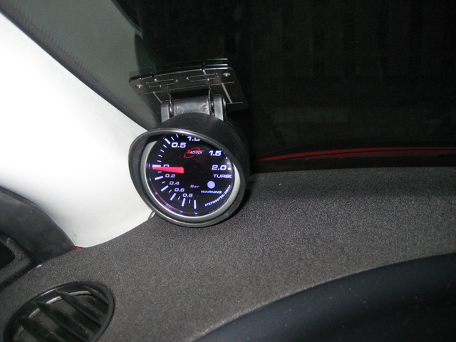

  15. אהלן לכולם. אז אחרי שהתקנתי באיביזה FR 2007 שלי צ'יפ אפסולוט, פילטר עם נשם, אינטרקולר חזית של קופרה, אינלט סיליקון, התקנתי גם שעון גדישה של RACE-TECH אלקטרוני, לפי המלצתו של "תמירFR" (תודה תמיר) תמונת השעון מצורפת. סוף סוף אני יודע מה קורה אצלי מבחינת הגדישה(פחות או יותר) השאלה היא כזאת: אני מתחיל ללחוץ בשני מ 2200 סל"ד, והגדישה בשעון עולה בהדרגתיות ל 1.1BAR ונשארת עד העברת הילוך, ואז בהילוכים שלישי ורביעי לקראת 4000 סל"ד הגדישה עולה ל 1.3BAR ונשארת כך קבוע עד 5500 סל"ד ואז קצת יורד ל 1.2. (זה גם בשלישי וגם ברביעי). השעון אמור להיות מדויק, אך אני לא רואה שום "פיקים" שאנשים מדברים אליהם. אצלי זה עולה ונשאר. האם זה נורמלי? תודה לכל העונים
