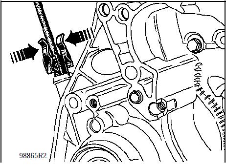

  16. לאחר חצי בקבוק WD40 וכמעט שעה של משחק בתופסן- ללא הצלחה. רעיון נוסף?
  17. אני מעוניין לבצע זאת בעצמי, אשמח לקבל המלצות איך לפתוח ולא לשלוח אותי למכון גירים. תודה
  18. שלום, בעקבות רעידות של מד המהירות ברכב. החלטתי לתקן בעקבות התרד' הבא: http://www.carsforum.co.il/vb/showthread.php?t=135831&highlight=%D7%A8%D7%A0%D7%95+19 לאחר שפתחתי את לוח השעונים, ניתקתי את כבל המהירות והחזרתי בחזרה, הכבל השתחרר ואפשר למשוך אותו, אני מניח שהתנתק מן הקצה השני שהוא בחיבור בגיר. אם עד כאן אני לא טועה, אז הבעיה היא: שאני לא מצליח לנתק את החיבור בגיר, מצורף תמונה של החיבור בגיר. כמובן, שאני לוחץ על התופסן ולא יוצא, אפילו קצת בכוח. איך אני משחרר את הכבל שמחובר לגיר? בהנחה שעד עכשיו אני לא טועה בהנחה שלי, והכבל אמור להיות משוחרר. תודה, יותם
