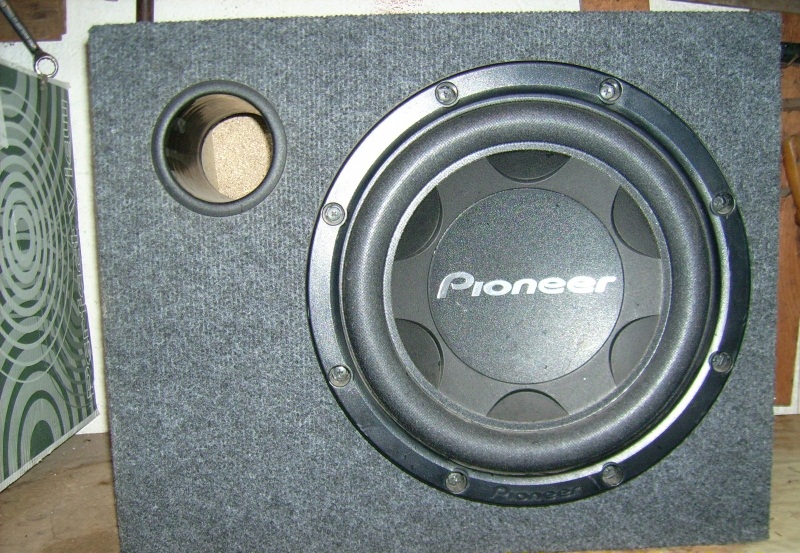

שלום לכולם, ברשותי סאב וופר חדש לחלוטין עבד בקושי 10 שעות (במצטבר) היה שייך לבן דוד שלי ופורק עקב תלונות על "הבומים" מצד אביו (דוד שלי) סאב 12 אינץ הספק כללי: 1000 וואט הספק אפקטיבי: 400RMS חזק מאוד, ישנם הרבה מאוד ביקורות עליו, ניתן לחפש. הסאב במצב חדש ללא מכות ללא שריטות עובד בצורה מעולה, לא נוצל! היה מחובר למגבר 4 ערוצים של JBL. הסאב נקנה ב800 ש"ח כולל התיבה. המחיר הדרוש הוא 400 ש"ח, גמיש מעט לרציינים בלבד. הסאב לא נמצא ברכב, ניתן לבדוק אותו בזמן הרכישה בכל צורה לפי דרישת הקונה. תמונה מצורפת.
