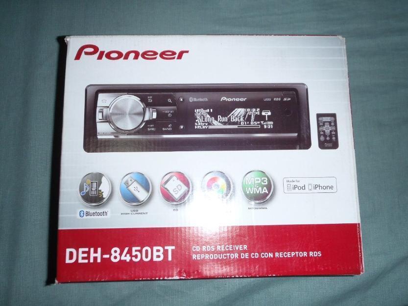

  2. שלום לכולם, אני מוכר רדיו דיסק שהיה בשימוש ברכב של אשתי בערך שנה וחצי. הרדיו דיסק של חברת פיוניר דגם 8450BT, מגיע עם חיבור USB, SD, וכמובן בלוטוס, ניתן לבצע שיחות וגם לשמוע מוסיקה דרך הפלאפון. המכשיר מגיע עם שלל תצוגות כגון הדולפינים שכולם מכירים, ניתן לשנות את צבע המכשיר (לא רק הכחול המוכר..) לכל צבע שתרצו, וגם לעשות מיקס של צבעים. המכשיר שמור ביותר, ללא מכות, שריטות או פגמים כאלו ואחרים. נמכר עקב מעבר לרכב חדש ששם יש מערכת ביילד אין. תמונות ומפרט בהמשך בקישור הבא: http://www.pioneerisrael.co.il/index.php?dir=site&page=products_items&op=view&cs=80 ניתן לראות את המפרט המרשים, מחירון, וגם תמונות של המכשיר והתצוגות. נרכש מעוזי רדיו! אחריות של עוזי רדיו ל3 שנים! כלומר נשאר עוד שנה וחצי, לא יבואן "חאפר"! המכשיר נמכר אצל עוזי ב1800 ₪. אני מבקש על המכשיר 1100 ₪, המחיר גמיש מעט, כל הקודם זוכה!
